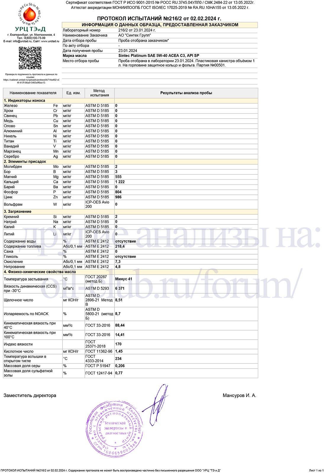

Масло заявлено как: API SP; ACEA C3; BMW LL-04; VW 505 00/505 01; GM Dexos 2; Fiat 9.55535-S2; MB 229.51.
1) По вязкостным характеристикам это густое, крепкое "по дизельному" масло 5W-40. Кому-то может показаться, что у него слишком высокая при 100С = 14.4cst. Нет, это нормально для ACEA C3 5W-40.
2) Температура застывания -41С - вполне обычная для 5W-40 на гидрокрекинге. До -30С можно запускаться, ниже - лучше использовать вязкости 0W-40.
3) Вязкость имитации холодной прокрутки стартером при -30С = 6371 - высокая, но в стандарте SAE < 6600. Масло конечно густеет в морозы, но до -30С нормальный запуск гарантирован. (конечно это зависит и от других факторов - застывание АКБ, состояние стартера, свечей, воспламенение бензина итд).
4) Щелочное число = 8,51 - обеспечивает нормальные моющие нейтрализующие свойства. Перед нами среднезольник с ограничением по золе сульфатной, поэтому у таких масел не высокое щелочное число. Но при нормальном качестве топлива, срабатываться оно будет достаточно долго, особенно на дизельных двигателях. На бензиновых двигателях, лучше конечно не более 7500км в городских условиях.
5) Испаряемость масс NOACK (угар) - низкая 8,7%. Это масло не склонно к обильному естественному угару и не должно требовать частой доливки. (на сколько это конечно зависит только от масла, есть еще состояние мотора, режимы итд.)
6) Температура вспышки = 234С - так как это высоковязкое 5W-40 - у него отличные высокотемпературные характеристики. В подтверждение к хорошему NOACK, у масла еще и хорошая термостабильность при высоких температурах.
7) Золы (0,77%) и серы (0,206%) мало. По всем признакам, здесь современный пакет присадок и чистые базовые масла. Если бы здесь была минералка или примитивные базы - сера была бы повыше.
8) Пакет присадок мне лично пока не известен. Китай это или новый Infineum - не понятно. Кто знает, скажите. Здесь есть противоизносные присадки на основе фосфора и цинка. Моющие присадки на основе магния + кальция.
ИК спектр Фурье говорит о том, что масло на основе гидрокрекинга VHVI, присутствуют фенольные и аминные антиокислители.
Вывод: Обычный среднезольник на гидрокрекинге, но с хорошими высокотемпературными характеристиками. Базовым параметрам стандарта ACEA C3 он удовлетворяет - сера и зола не превышена. Такое масло должно мало расходоваться на угар. Подойдет не только дизельным двигателям с сажевым фильтром, но и бензиновым.
