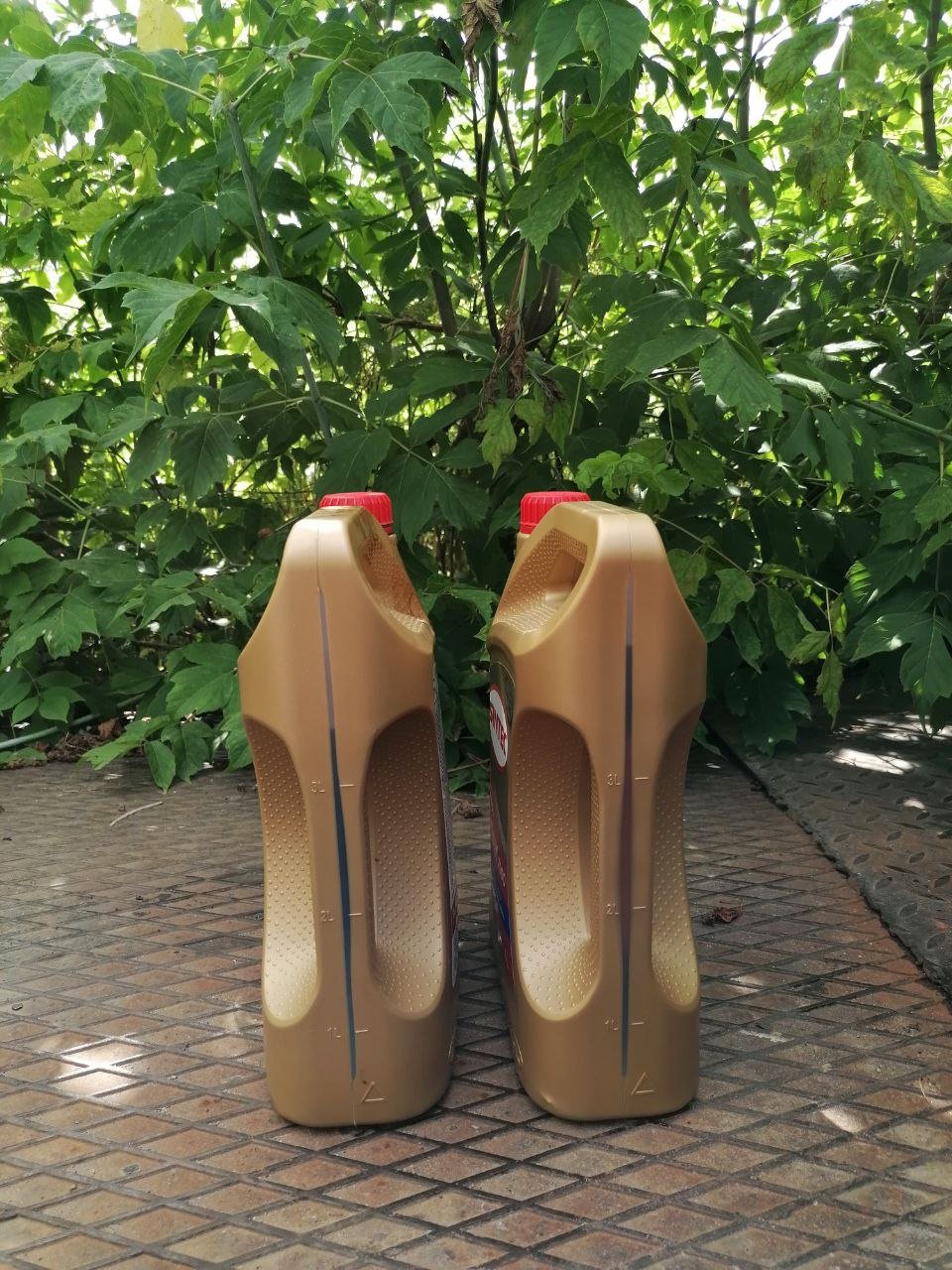

Слева на фото канистра с отработкой, справа новая канистра. Примерно 200-250 мл - потери при сливе. Поэтому 300-400 мл выгорело или съел двигатель,может чуть меньше, так как несливаемый остаток есть. IMG_20250722_175935_535.thumb.jpg.812e3fbe8aaf34dfe02fb8f2dadc47a7.jpg
