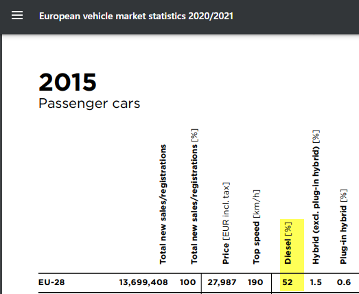

4 часа назад, Itseasy сказал:
Автопарки сша, японии и ес сравните вначале.
А в конце что?
Савнил, и? Дизелей больше, т.к. зеленые их в 00-х продвигали и субсидировались продажи нвых легковых, но теперь они уже рудимент.

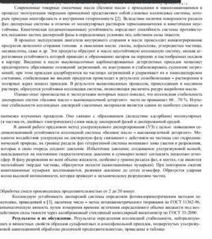

У меня другой вопрпос - МИЦ ГСМ делает тест на коллоидную стабильность - насколько актуально для UOA ?

11 минут назад, Buran сказал:

1 час назад, Аргентум сказал:
я не в курсе, вообще.
Есть методика для смазок, это для них актуально.
Я удивился когда увидел в бланке МИЦ строку с коллоидной стабильностью.
Какой метод (степень его репрезентативности) используется не знаю. Но на мой взгляд для отработки это интереснее чем это вот все.
Изменено пользователем Buran
