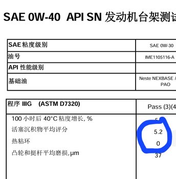

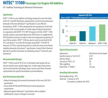

Поршни оцениваются в высокотемпературных моторных тестах API - Srquence IIIG(H), ACEA -VW TDI.
TDI трогать не будем дабы не унижать ilsac))), а вот родной ему сиквенс почему бы и нет.
Сухой мыльный загущенный брюссельский инфинеум 25-лет назад разработки по отложениям в зоне колец почему то получше не совсем уж и старых илсачков)))

43 минуты назад, Itseasy сказал:
Я вообще эти моторные тесты ни OEM ни Api не изучаю, даже не знаю в каких попугаях их оценивают и внимания на них никогда не обращал.
От того что покрутят масло на стенде с OM, GM или Тойотой какой важный вывод можно сделать?
Моторы меняют, масла меняют, оценки меняют как их коррелировать между собой?
Потом красивые картинки поршней в отчетах и диаграммах.
ААИ тоже оценивает на стендах с тазомотрами 8-клопными, Коленвалы крутятся, отложения мутятся. :plakal7:
Какая смысловая и нагрузка в этом?
Это на моторы других марок прямо кореллирует Honda, Mazda, Kia?
У Танеко был тест на рабочих WV в реальных улсовиях, это интересно.
MHT на мой вкус и прожарка Семеныча интереснее. :popcorm:
хвастаться отсутствием интереса к знаниям - такое себе)))
4 часа назад, Itseasy сказал:
Расскажи какой смысл в этом Секвенс если я езжу не на стенде, а на автомобиле с другим мотором и на другом топливе с другими режимами !?
Не ты ли ранее писал что все относительно современные масла проходят схожий с Секвенс G тест и разницу между гостовским и современным уловить сложно?
И почему масла с допускми прошедшие тесты заклеивают кольца, загаживают поршни, vvt ?
Что бы не унижать допуски шмопуски, про колбу с прожаркой больше не буду говорить. А илсачок чисто жарится и твои Секвенсы проходит, потому что ILSAC это сын королей мира масла, а допускшмопуск MB АСЕА это бутафория. :sarcastic:
