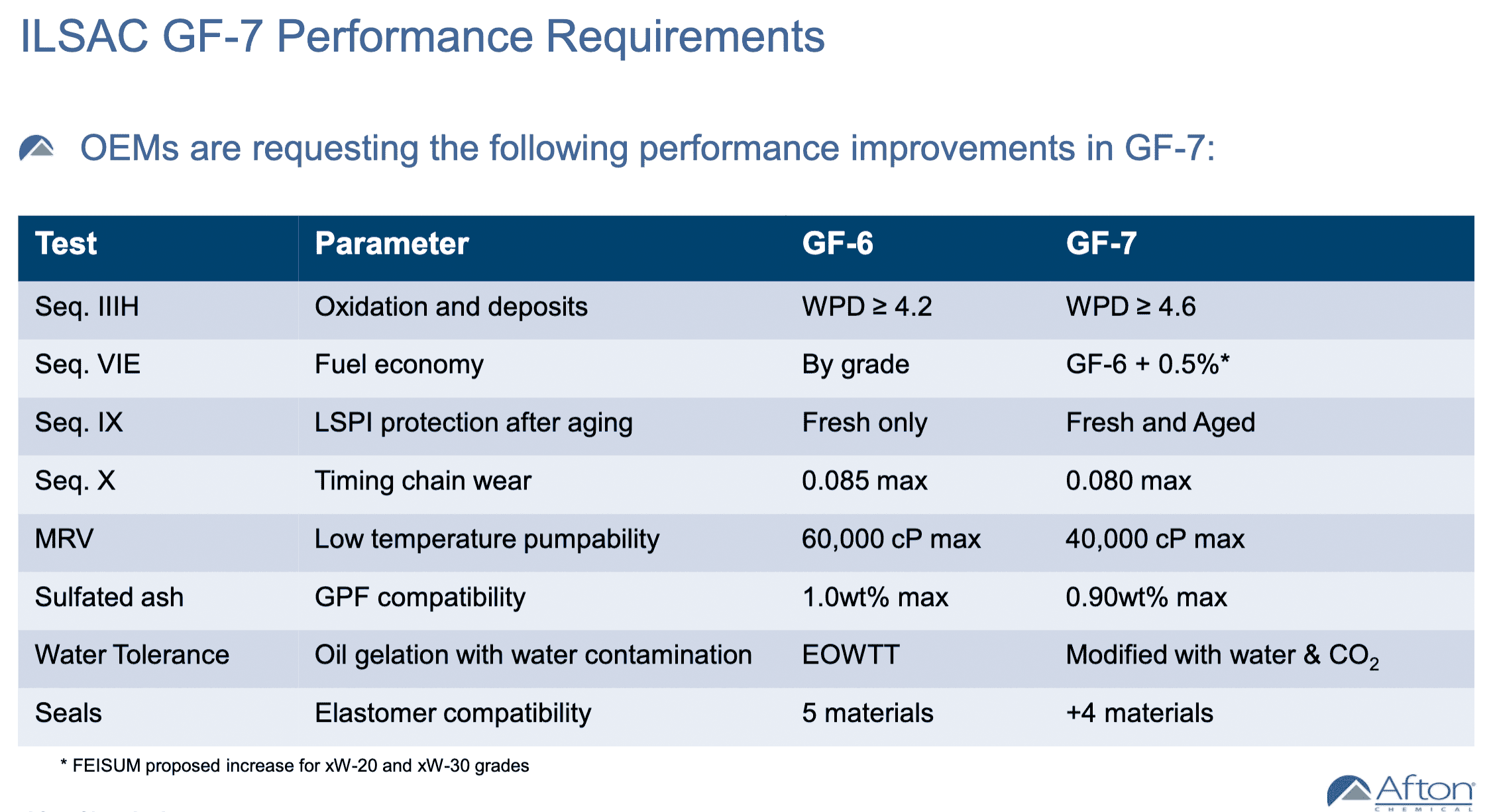

еще бы написал у себя, что выше HTHS = лучше..
Ниже Noack - это из рекламной гонки (как пишет blingo  ) 1990х.
Испарения, конечно, будут - но не рекламные же..
Из хороших новостей, для многих маслищ будет IVB - 300 !!! ppm ) это ли не прогресс?
Экономия станет выше ) , MRV - лучше.
Золу подрежут. Скоро 0W-12 добавят, и твое любимое Shell-BMW 0W-12 станет, наконец-то, нормальным ILSAC ) а не просто BMW.

А удлинение цепи на 0,005% тебе как? Понимаешь, сколько это в мм?)))

Изя, кстати, молодец - он не спасовал нифига, с первой попытки ответил на вопрос, что такое 0.085% в [мм].
А вот 0,005% даже его могут привести в бешенство. На фоне его расправы с UOA, 0.005(!) может его тригернуть некисло...
"0,005%" в мм будут МИКРОМЕТРОВОЙ величиной, два порядка от толщины волоса!
Космические технологии улучшения растяжения цепей - следующий шаг - нанометры!
Щупальце вечных спутников МП - примерно такого размера:
Стирка ковров нейтрализует вред от пылевых клещей - услуги безопасной  химчистки
Если каждый очередной GF будет даже так часто, как каждые 5 лет, то запас на улучшение у SwRI еще на годы вперед, они двигатели не будут успевать менять в стандарте так же часто, как в API Sequence V!
Даже +0,5% FE не так бесят, как -0.005% удлинения цепи и аж 300 ppm...

36 минут назад, Аргентум сказал:
маловато будет)))
Если масло дошло до 300 ррм в 200 часовом тесте IVB, то 400 у него будет часов через 10-15.
Вот 200 ррм - это было бы гуд.

мне? Никак )
Ты же сам писал - что этот тест "странный", я про это улучшение молчал. Оно для специалистов/жертв кордицепса.
А FE не бесит вообще - супер (4.3 лучше чем 3.8 )) для 0-20.
Масла - улучшаются! А ты все, по-старинке, смотришь на Noack.

может в GF-8 уже 200 будет )
