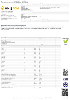

Интересно почему тема этого анализа осталась без комментариев....
@DevonOil а какие базовое масло использовали ?
ИК спектр не делали?

В этом продукте отечественные базовые масла 2й и 3й группы.
Спектр не делали. Основная цель анализа - подтверждение свойств требованиям API и ACEA, а не состав.

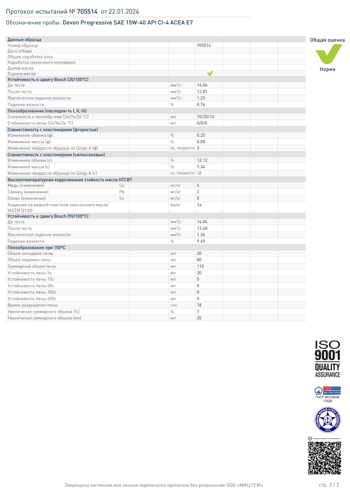

А можно ещё узнать, что из себя представляет тест "бош 90/100", после которого вязкость снижается почти на 10%. Не будет ли это в реальных условиях сопровождаться снижением давления на горячем двигателе?
Конечно, посмотрите в первоисточнике.

А бор как-то влияет на горячую вязкость? Я тут пошарил - видел анализы отработок с бором за 100 и просевшей вязкостью.

Алексей Киселев Бор с вязкостью, никак не связан.
Бор отвечает за удержание продуктов сгорания во взвешенном состоянии. Т. Е. масло удерживает сажу с дизеля и выводит из системы при замене масла.
А вязкость просела всего на 0,6, это 8%, вполне норм.
