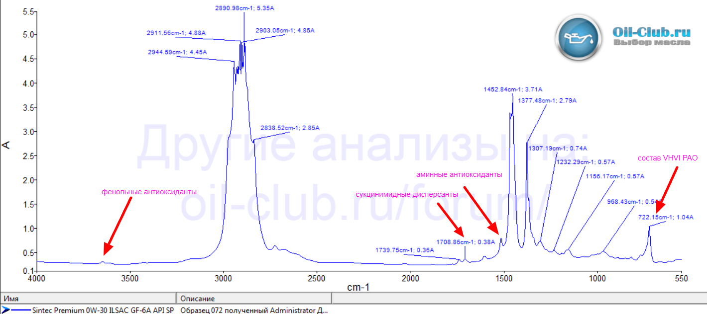

ИК спектр Фурье говорит о том, что масло на гидрокрекинге VHVI (+ немного ПАО, 10-20%). Присутствуют фенольные и аминные антиокислители.
Вывод: Масло из разряда цена/качество. За свою цену, в нем есть все необходимое. Притом, это не простое API SP; ILSAC GF-6A - оно улучшено ПАО синтетикой. За счет этого, стало более термостабильно и лучше подходить для использования в регионах с суровым климатом. То есть, в слове Premium кроется некий смысл, это не просто слово на банке. За счет низкой вязкости, легкое и тихое при холодном запуске. Экономичное - в масле дополнительно присутствует органический молибден. В общем нормальное масло, все соответствует, параметры нормальные, откровенных минусов не обнаружил.

14 часов назад, torcon сказал:
Получил ИК спектр, о чем он нам говорит? Масло в основном на гидрокрекинге VHVI, если есть ПАО то не много, процентов 10-20%. Пик 1.04 действительно чуть выше крякового. Да и температура застывания -52С - намекает что есть ПАО. Есть фенольные аминные антиокислители. Не высокое содержание дисперсантов, это API ILSAC они обычно такие. В общем вывод такой это гидрокрекинг улучшенный ПАО.

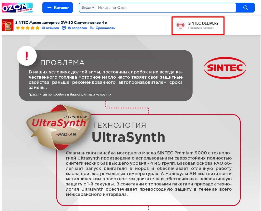

Заявленых в описании АН - нет в составе?(
8 часов назад, teanovod83 сказал:
Они тут и не заявлены. Где есть АН на банке так и пишут: UltraSynth + PAO + AN, а тут просто: РАО.
2 часа назад, Thorazine сказал:
На Ozon оф магазина ввел в заблуждение, накосячил скорее всего.
9 часов назад, teanovod83 сказал:
Проблема определения АН по ИК спектру такая. Если АН будет вязкости 5, то его видно горбиками от 800 до 722, если АН вязкости 12 (или около) то горбиков не видно. Их видно только если просветить чистый АН 12. То есть, если производитель заявляет АН, а мы его не видим на ИК, либо он не положил АН и врет нам, либо он использует АН высокой вязкости. :)

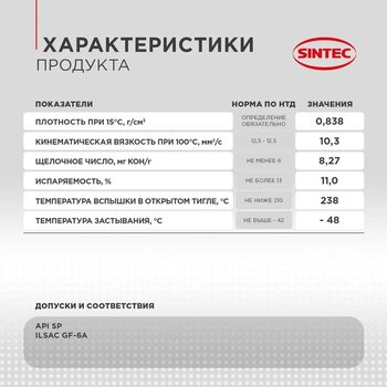

В маркетинговых характеристиках Синтек указывает отличные от лабораторных анализов характеристики масла: щелочное 8,27 против 8,64, температура застывания -48 против -52, вспышку рисуют аж 238! против 229. Интересно это погрешность измерения или рецептура меняется с каждой партией. Те же расхождения и с другими продуктами линейки.
Oberon5 да, часто такое бывает, что тех. доки отличаются от реального анализа. Я обычно предпочитаю смотреть в конкретный анализ. Там, где лаба может дать погрешность, мы обычно видим и пишем про это. Ну где совсем не реально выглядит тот или иной параметр. :)
08.02.2024 в 05:00, Thorazine сказал:
На канистре написано "Ультрасин"... Или не написано?
