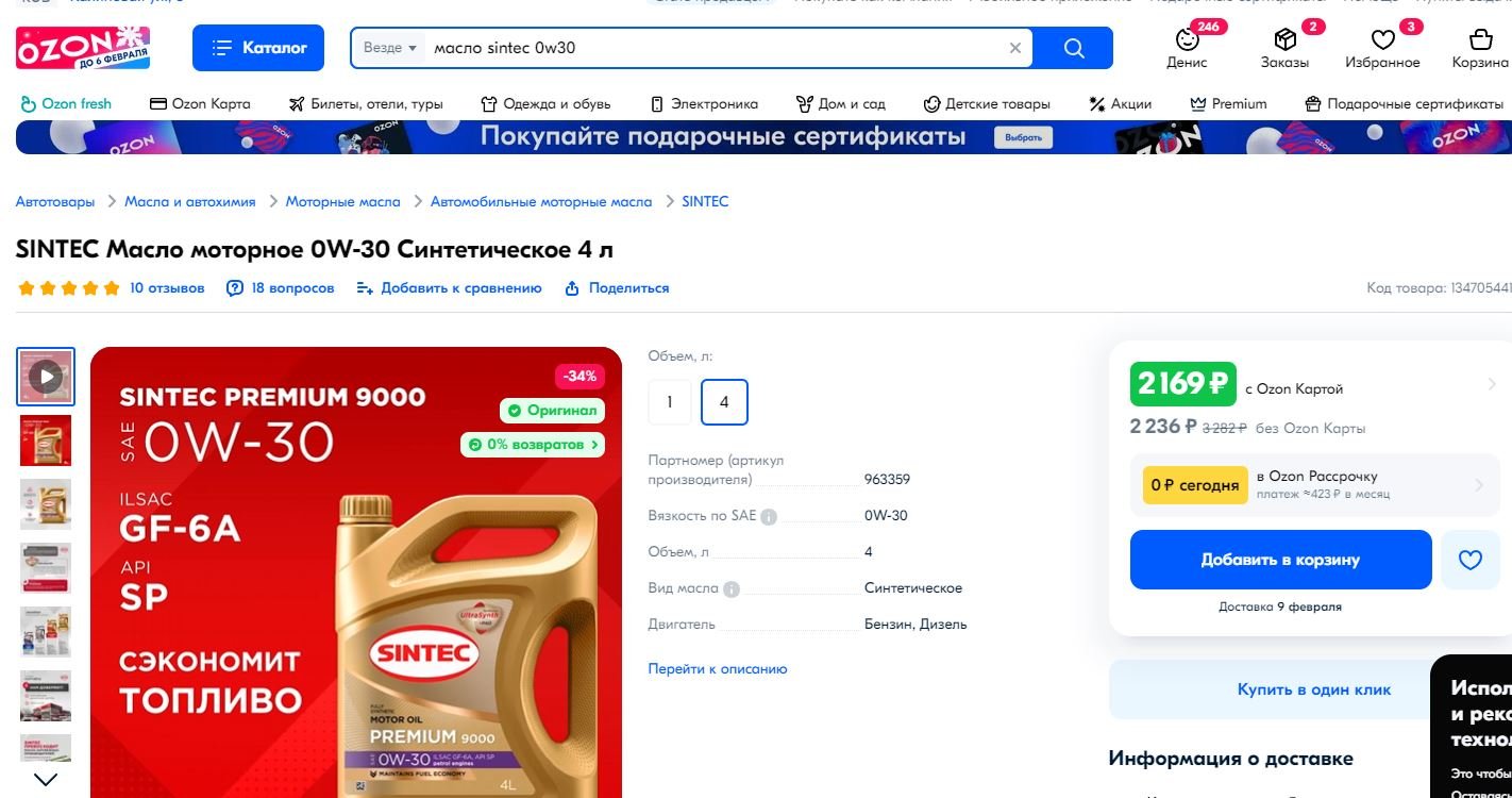

а что не так с ценой то? вам даром что ли надо ? )) за свои деньги норм масло
p.s не знаю где вы цену 2600 увидили :)
