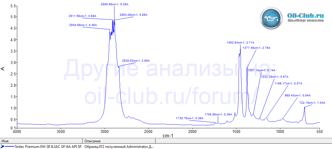

ИК спектр Фурье говорит о том, что масло на гидрокрекинге VHVI (+ немного ПАО, 10-20%). Присутствуют фенольные и аминные антиокислители.
Вывод: Масло из разряда цена/качество. За свою цену, в нем есть все необходимое. Притом, это не простое API SP; ILSAC GF-6A - оно улучшено ПАО синтетикой. За счет этого, стало более термостабильно и лучше подходить для использования в регионах с суровым климатом. То есть, в слове Premium кроется некий смысл, это не просто слово на банке. За счет низкой вязкости, легкое и тихое при холодном запуске. Экономичное - в масле дополнительно присутствует органический молибден. В общем нормальное масло, все соответствует, параметры нормальные, откровенных минусов не обнаружил.
