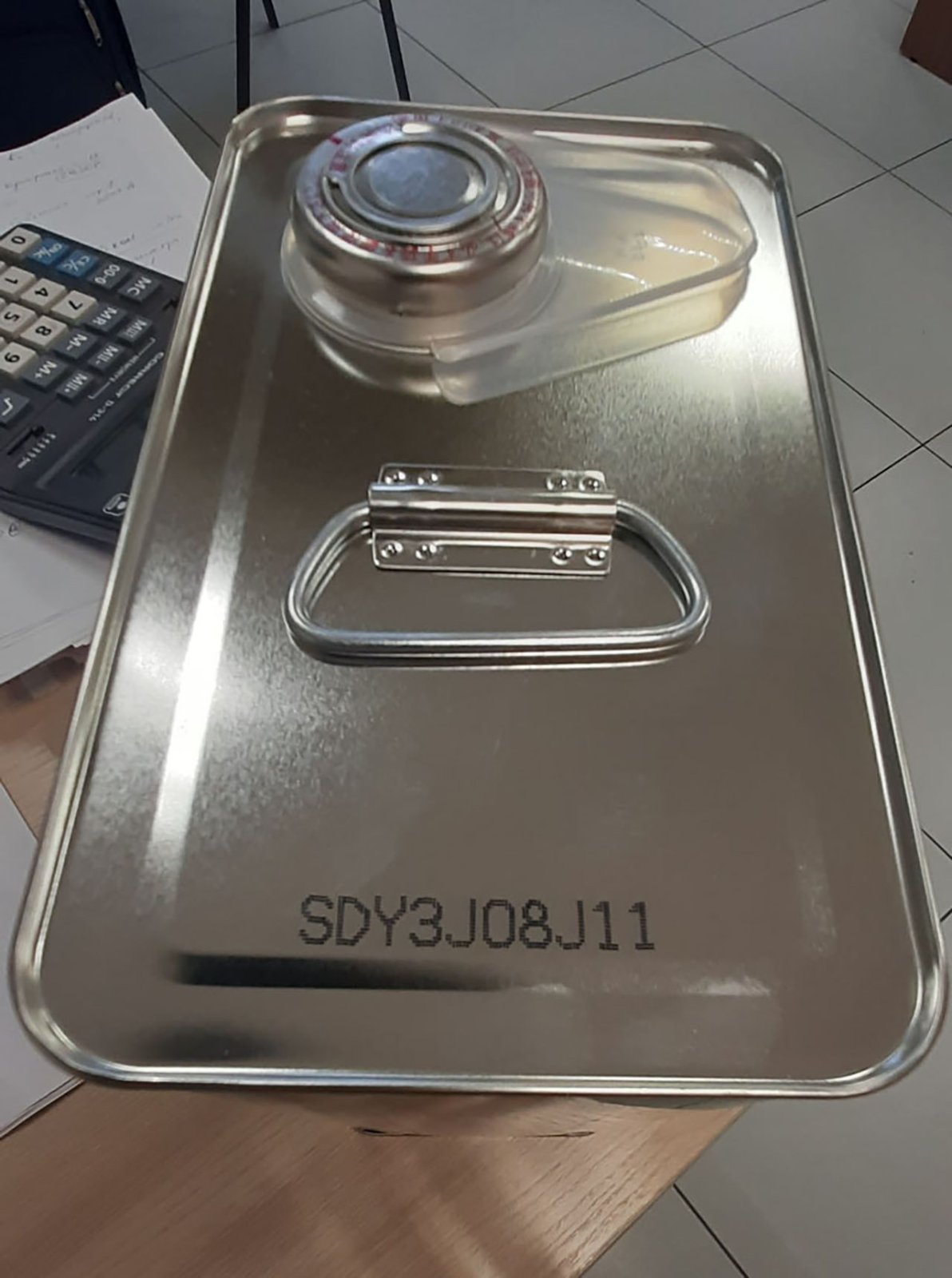

Profix Arctic Engine Oil 0W-30 API SP свежее
Profix Arctic Engine Oil 0W-30 API SP свежее за анализ спасибо ООО "Мэйдзи Сангё"
Анализ проводил официальный представитель Profix.
Profix Arctic Engine Oil 0W-30 API SP URC копия.jpgProfix Arctic Engine Oil 0W-30 API SP 1.jpgProfix Arctic Engine Oil 0W-30 API SP 3.jpgProfix Arctic Engine Oil 0W-30 API SP 4.jpgProfix Arctic Engine Oil 0W-30 API SP 2.jpg

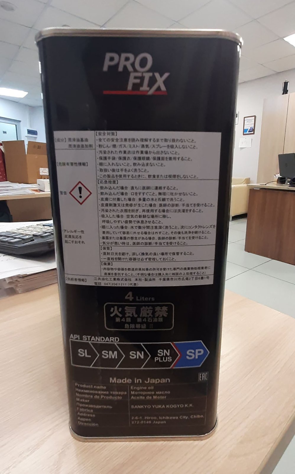

Масло заявлено как: API SP; ILSAC GF-6A.

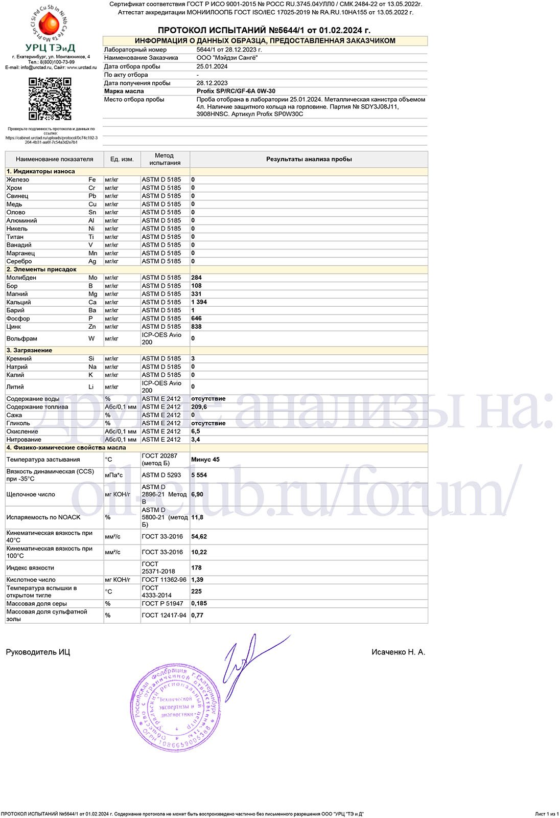

1) Вязкость соответствует 0W-30. Масло удовлетворяет стандарту SAE J300. Вообще по вязкости это экономичная 0W-30.
2) Температура застывания -45С - надпись на банке Arctic, подтверждает содержание внутри. Если брать из гидрокрекинга, оно неплохо ведет себя в морозы. Можно запускаться на нем в Сибири. Не для Якутии конечно, но в Новосибирске, Омске, Тюмени - не замерзнет.
3) Вязкость динамическая CCS при -35С = 5554 - выдержана. Здесь есть баланс между хорошим поведением при запуске в морозы, и в тоже время не слишком низковязкое, чтобы сильно не угорать.
4) Щелочное число = 6,9мгКОН - традиционно для масел такого класса, среднее щелочное число. Обеспечивает нормальный запас щелочных свойств, на интервалы 5000-7500км в наших тяжелых условиях.
5) NOACK испаряемость масс при высоких температурах = 11,8% - для экономичной 0W-30 на VHVI, это нормально. Если с двигателем нет проблем, угорать оно не должно.
6) Температура вспышки = 225С - обычная.
7) Одно из достоинств этого масла, чистота от золы (0,77%) и серы (0,185). Видно что здесь современный пакет присадок, который нормально подходит современным японским, корейским, китайским автомобилям. В базовых маслах содержится мало серы.
8) Пакет присадок Chevron или Infineum точно не скажу. Улучшен органическим молибденом для снижения коэффициента трения. Вообще низковязкая 0W-30, да еще с таким содержанием молибдена, должна тихо работать в моторе и экономить топливо. Есть немного бора - скорее всего беззольные дисперсанты, удерживающие во взвеси загрязнения. Кальций + магниевый моющий нейтрализующий пакет присадок - фишка для современных моторов с прямым впрыском. Противоизносные присадки на основе фосфора и цинка.

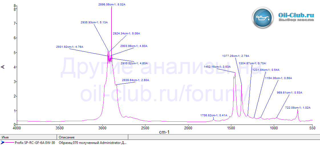

Вывод: Качественное японское масло, все параметры у него соответствуют API SP ILSAC GF-6A. Подходит для использования в наших зимних условиях. Каких то экстра-ординарных характеристик не выдает. Термостабильность обычная. Щелочные свойства обычные. Состоит из гидрокрекинга VHVI. Дополнительно добавлен модификатор трения на основе органического молибдена. Подходит всем современным автомобилям, где рекомендуется API ILSAC.

Еще один хорошист
Не такой уж и Арктик!:) Моли от души, в остальном всё как у всех. Но за 4 рубля не очень интересно, есть варианты интереснее.
1 минуту назад, Любознательный сказал:
Да, с таким названием надеешься разглядеть признаки пао.
30ка для гибридов? с КВ 40 - 54сСт.
по сравнению с поликом оймяконом это черноземье едишн))))
1 минуту назад, IvanRND сказал:
Для "гуталинщиков" на гибридах и "нормальных пацанов" на турбо. )
11 минут назад, Glory сказал:
Надо надеяться, что оно там есть, потому как 0W-30 без ПАО не есть хорошо. Чистое масло.
18 минут назад, Любознательный сказал:
Например какие? Амзоил СС 0в-30, так его попробуй найди в СНГ. А больше и не знаю
Если масло на гидрокрекинге, то и сравнивать, я думаю, его надо с гидрокрекинговыми 0W-30 API SP. Конечно это не ПАО с надписью Arctic. Помните Profix ранее критиковали, за его несовместимость с нашими условиями, мол CCS высок, пурпоинт не для наших зим. Ну вот теперь у них есть такое масло, которое можно спокойно лить у нас.
