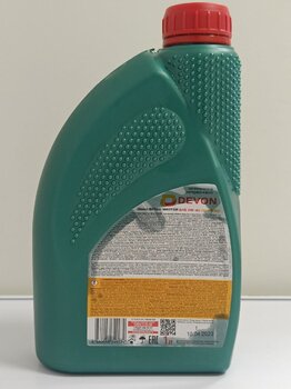

Масло заявлено как: API SN, ACEA A3/B4
Они что, решили излишки кальция на складе реализовать?:sarcastic:
одно не понятно -  накуа столько кальция?
А сколько должно быть CCS для нулевок -35? 6600 где-то...
Изменено пользователем МаратМ
Для 0w.. CCS 6200 если не изменяет память
1 минуту назад, Vasek555 сказал:
Просто на одну из своих ласточек прикупил из любопытства как раз это масло партия 1 ))) вот и весьма любопытно. С.А и 710 через лабораторию провел и башкирят сейчас в свет вывел
Полушмурдяк:sarcastic:
Кальциевое масло добытое из пластов Девонского периода. Заметил,что после первых попыток выкладывать анализы своих масел сам Девон перестал этим заниматься.Не прокатило...
1) Это не 0W-40, так как превышена CCS при -35C = 6910, по стандарту SAEJ300 должно быть < 6200.
2) По кальцию. Как я понимаю задумка была такая. ACEA A3/B4 с MB 229.5 должно иметь щелочное выше 10мгКОН. Так как под рукой нет нужных детергентов, используем сульфонаты. Современные масла MB 229.5 на салицилатах кальция, дают щелочное 10, уже при 2600ppm кальция. А тут повышали содержание обычных сульфонатных детергентов, что бы получить щелочное 10. Тоесть это конструктор, о реальном MB 229.5 говорить не приходится.
3) Не нравится еще вязкость при 100С = 15,49 - ну куда столько?
из плюсов
1) действительно есть эстеры
2) скорее всего есть немного ПАО
3) молибден
Еще бы ИК спектр подглядеть.
20 минут назад, torcon сказал:
чем плохо 4300 кальция? чем это "череповато" для мотора?
PS представитель производителя на форуме есть? может даст свои комментарии по поводу CCS от масла 5W, кальцию и т.п.
Изменено пользователем BECHA
Допуск МВ 228.3 можно дать и в дизелюку лить :dance2:
11 минут назад, BECHA сказал:
Есть,только представитель "отморораживается"
1 час назад, Vasek555 сказал:
Ага)
Итого это уверенная с запасиком 5-40 вышла, а не 0-40))
Ну и очень густючая 5-40 на горячую..
Калбция вагон, щелочного обыденно 10 с хвостиком.. кальций тут видимо просрочен:sarcastic:
Окисление про эстеры не врет. -49 для такой густоты не врет про наличие пао кроме эстеров.
в приинципе от редкого  запуска в -35 на слегка завышенном ццс беды не будет. Хотя тут походу идеология ближе к дворовая 'пушкагонка' чем к тру морозной зимней нулевке.
В ржавый старый бэмэвэ с расширителем глушака и наклейкой шпорт пойдёт:D
13 минут назад, BECHA сказал:
Сталактиты могут повылазить)
48 минут назад, Stans сказал:
Девонского периода.
Мелового))
