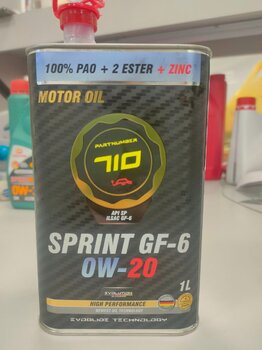

Partnumber 710 Sprint 0W-20 GF-6 cвежее
Масло заявлено как: API SP ILSAC GF-6.

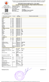

Дослали спектр
Масло закупалось и анализировалось, с целью изучения немецких технологий масловарения :crazy:
Похоже на то что эстеров  сыпнули на "кончике ножа" чисто чтобы на банке написать
3 минуты назад, Vasek555 сказал:
Написать 100% ))
100% есть немного эстеров )
кстати, + 2 ESTER - как раз по окислению похоже на 2% эстеров
Изменено пользователем ProstoFilya
и 100% есть цинк:sarcastic:
Эстеров тут немного, судя по окислению всего 16.5.
NOACK = 12.2% и вспышка 220С как у гидрокрекинга VHVI. ПАО, если есть, то немного.
ИК спектр делали? Ставлю на то что здесь много гидрокрекинга.
А вот пакет присадок Afton Hitec 11458, на котором этот стандарт масел и делают.
В общем, трындеть на канистре – не мешки ворочать. Интересно, на Диком Западе кто-нибудь отвечает за достоверность надписи на канистре? Или написать можно как известное слово на сарае, где в итоге, дрова нашли? Единственное из написанного, что верно – это соответствие стандартам API SP ILSAC GF-6. По-видимому, это и единственное, что контролируется. А остальное – на тему заборов и сараев… Надпись про наличие цинка красными буквами умилила больше всего. И ведь действительно, в наличии! А в каком из современных масел нет ZDDP?
