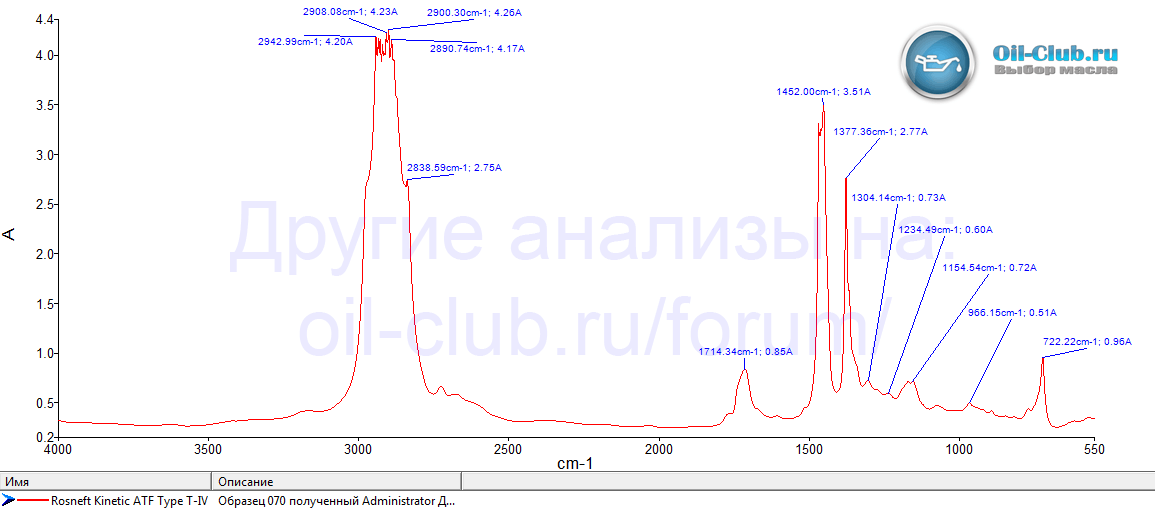

ИК спектр Фурье говорит о том, что масло скорее всего на основе гидрокрекинга. У роснефтевских базовых масел пики ниже чем обычно...
