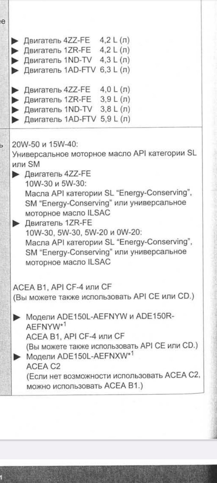

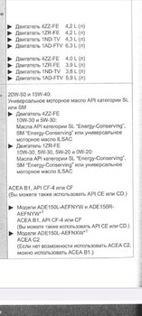

Не знаю как там в руководстве к Аурису, но в руководстве к Королле автопроизводитель сказал так:
Изменено пользователем Толстый Макс

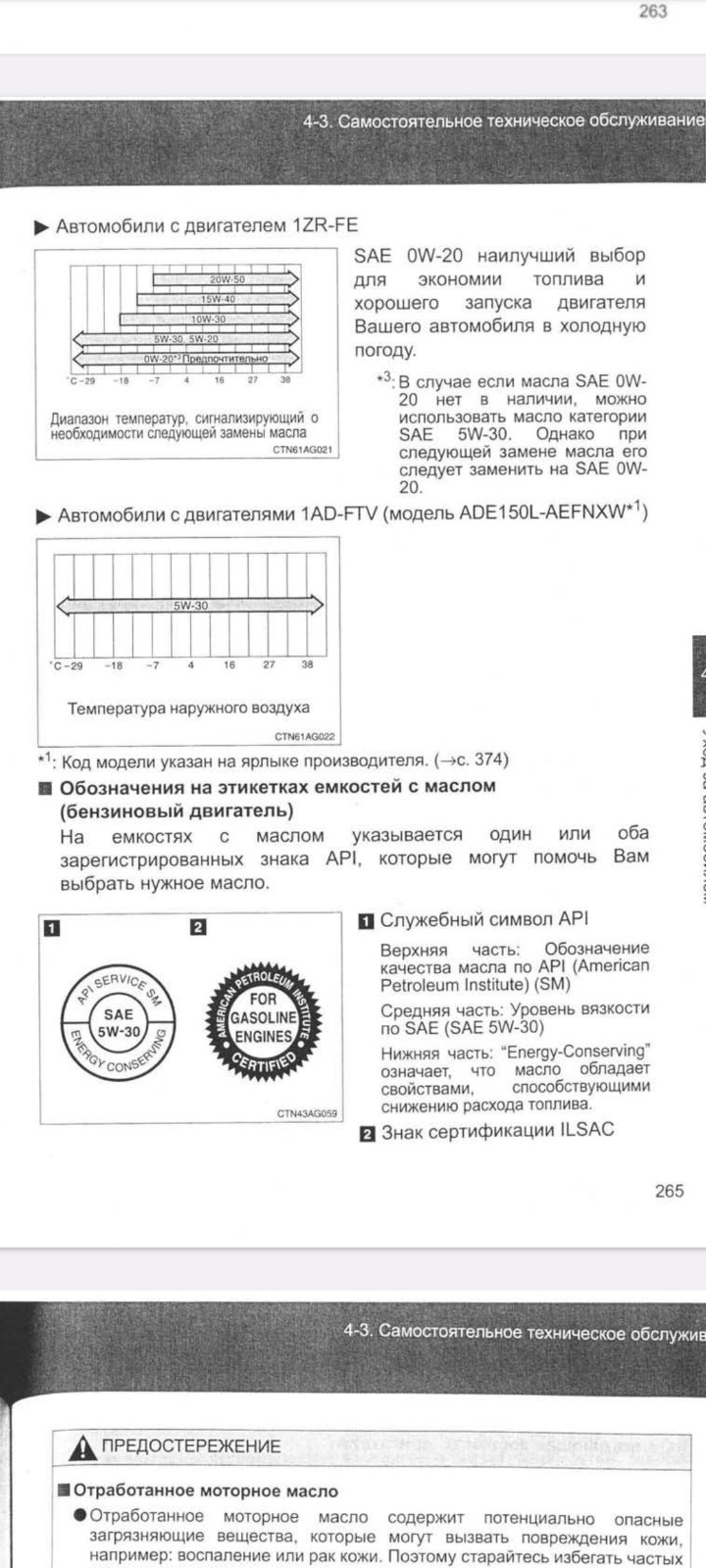

Дык у меня также точь в точь,
можешь залить чтото другое , НО при следующей замене 0w20

Написано " предпочтительно" и "наилучший выбор для экономии топлива". Если кого-то не очень интересует экономия топлива в 0,01%?

Очень хорошо. Только каким образом это подтверждает утверждение Yes.duk о "никаких 5-30 и 5-40"? 10-30 тоже, наверное, низя (я ведь изначально на него сообщение написал об "онли 0-20")? А у меня вот в руководстве написано, что мона, и 5-20 мона, и 5-30 мона, и 10-30 мона. Судя по графику, мона и 20-50, видимо для любителей по-гуще.
