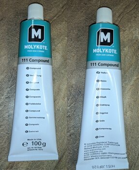

19 августа 201313 г Закреплён Ну вот пришла мне смазка от Dow Corning Molykote 111 Compound (1948600 Opel и XG3A Ford) силиконовый компаунд ...Поскольку называется компаундом,значит в основе силиконовое масла высокой вязкости,конкретно какой пока не нашёл...Смазка обошлась мне в 686 рублей за 100 г тюбик.Изготовлена смазка в США,хотя из Висбадена было бы ближе..Хотя не суть - за доставку отдельно не платил,так что пускай хоть из Автралии...Цена получается вполне адекватная...При гарантированном высоком качестве продукта. Вот как это выглядет..О применении данной смазки можно поизучать здесьhttp://krayden.com/pdf/dow_molykote_brakes.pdf Изменено 8 сентября 20179 г пользователем ModeratorSigma
28 декабря 20223 г 19.12.2022 в 00:22, Alex600 сказал: как выглядеть оригинальный тюбик должен? Примерно так:
28 декабря 20223 г 56 минут назад, Alex600 сказал: Как ? Они оба разные ) Это один тюбик, с разных сторон ))
