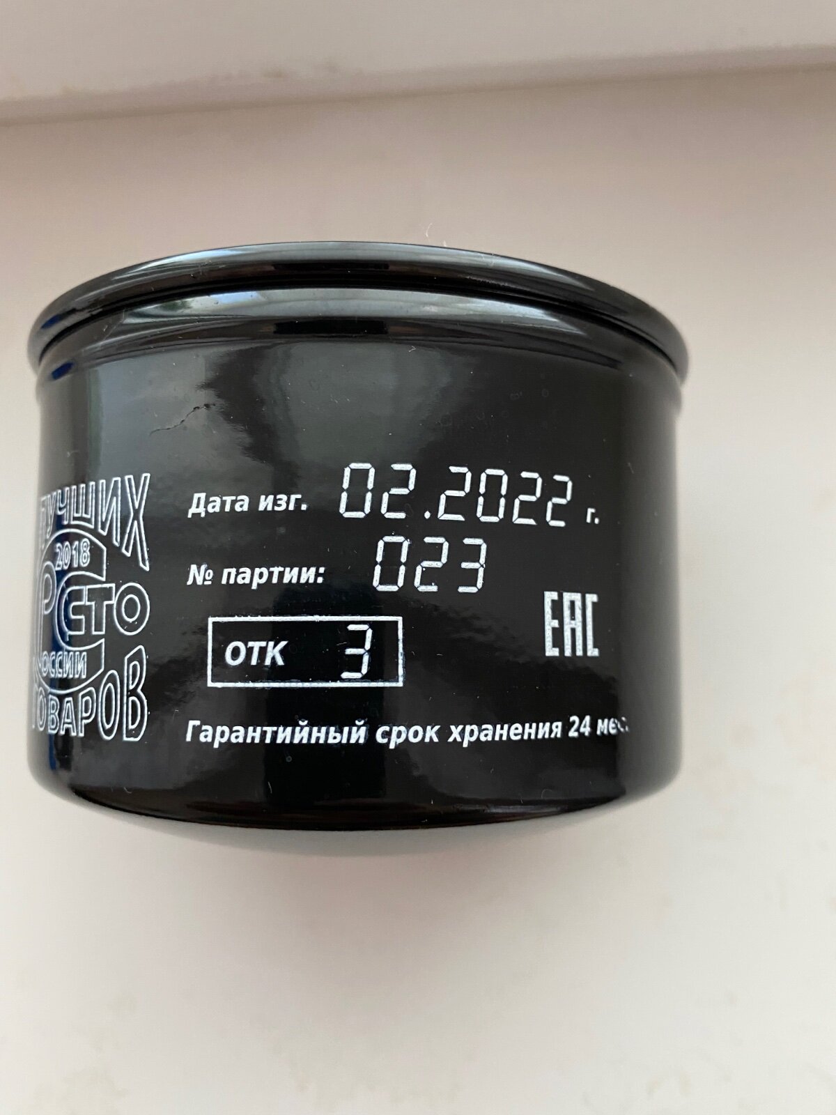

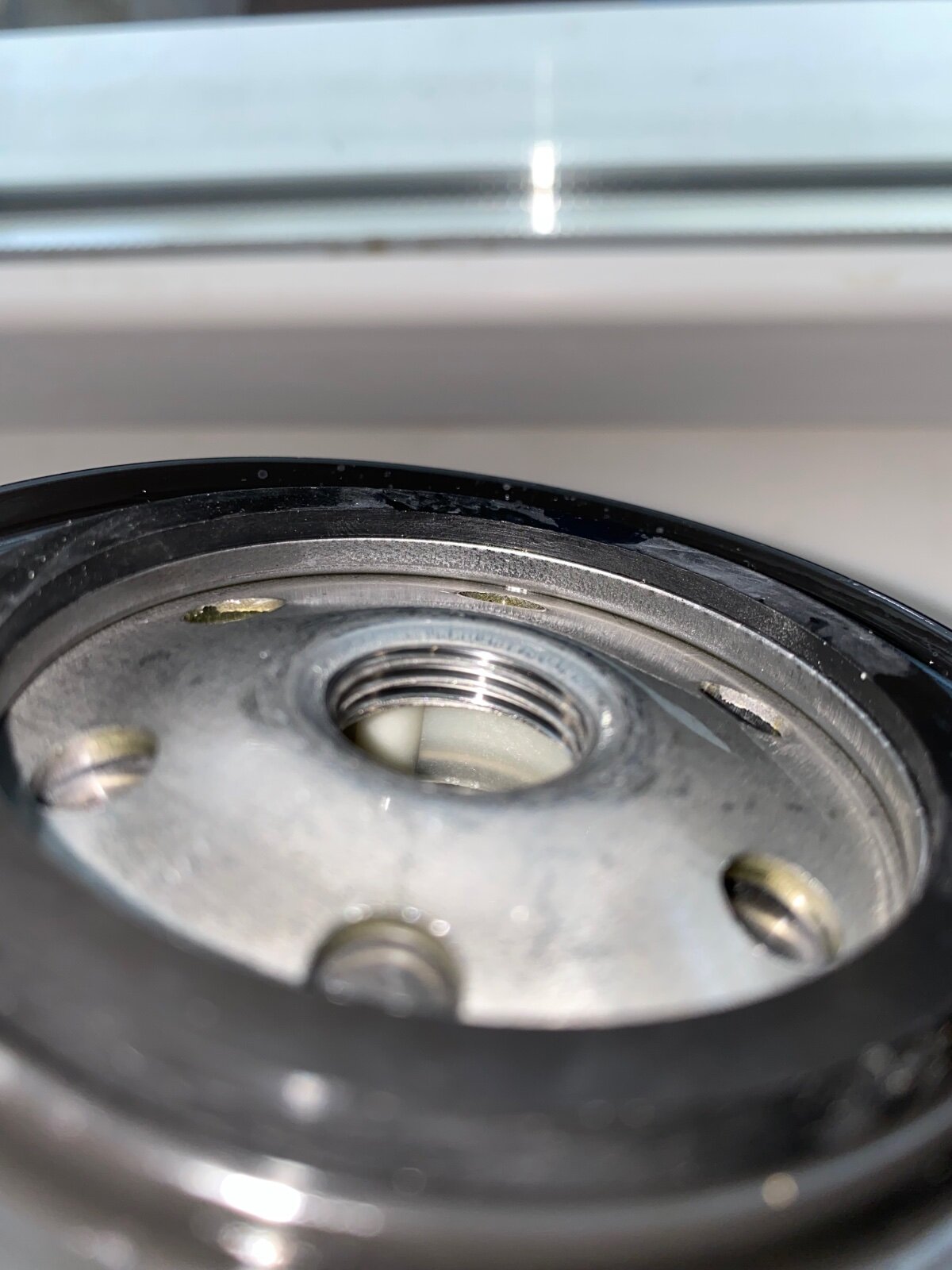

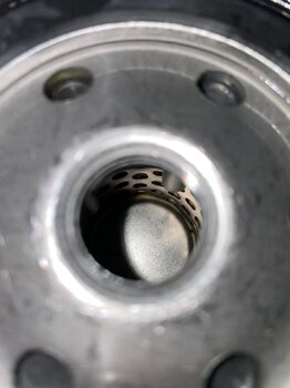

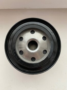

Прикупил на смену масляный фильтр Салют. Сделан неплохо - сам тяжеленький, на вид чистый и аккуратный внутри. Однозначно, на первый взгляд, лучше Бига, Невского и тем более Ливны. Резьба только грубовато нарезана. Но без заусенцев. Посмотрим, как будет работать. Кстати, а что за «сталактит» молочно-белого цвета виден в отверстии? Их там четыре, вроде резиновые.
1 минуту назад, Влюбленный кот сказал:
Сталактит это деталь втулки -опоры перепускного клапана. При установке внимательнее чтобы не выпала уплотнительная резинка (родовая особенность салюта)
2 минуты назад, Максим Л. сказал:
Держится, кстати, очень крепко - не оторвать!
Не попадались мне чтобы ещё в картонной коробке,молодцы,а на картонной коробке вон какой сюрприз (заполнить моторным маслом)
Влюбленный кот ну ничего себе :good2:То так кажется,ну рвать резинку специально не надо конечно. Но пригоядывайте за ней.
