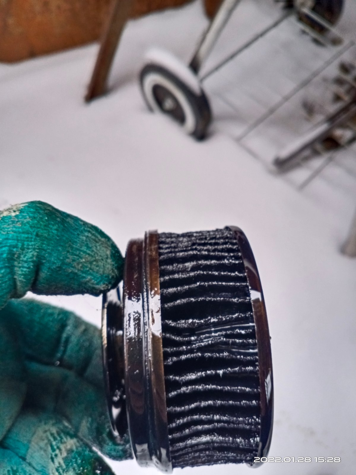

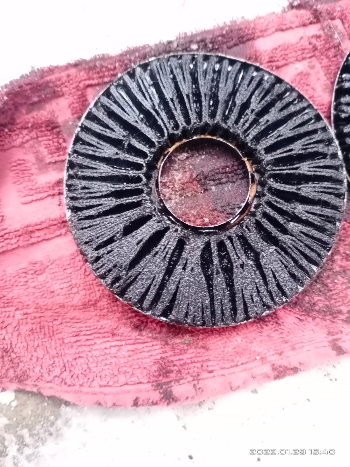

Всё как вы хотели, именно Лукойл супер 15w40,с ноября стоял на сливе в гараже,до этого отработал ровно год, пробег его 5000(любителям минералки не смотреть). Если его сравнить с моим даже то это фиаско,бумага и резинка противодренажника не задубела,но противодренажник продавлен внутрь и впечатан в опорную шайбу,да так что не падал при перевороте и мне пришлось его отковыривать, остатки масла очень липкие,бумага настолько темная причём на всём протяжении,что я не смог ее просветить даже в упор ярким светодиодом Самсунг,она тупо чёрная. Короче всё как говорил Сергей Николаевич, если эксплуатировать мотор на каких маслах, фильтр должен быть как можно больше,не зря на классику ставили большие фильтра.

Что вы такой впечатлительный,такое состояние фильтра заслуга минералки,и опять же дырок нет,противодренажник целый, нормальный фильтр,он в той гадости на чём он работал выложился на все 100. Мой на синтетика при двукратно большей работе ещё и просвечивался местами,а сдесь работала уже вся бумага. Моя машина на нем уже 190000 прошла..

Дюпелёк а Вот Ливны я как то пилил 2108,вот там можно волноваться,противодренажник с болтающимся облоем, бумага даже не на отье...сь вклеена, местами отходила,с двумя дырками,а его официалы на 15000 ставят.
