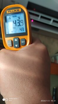

Normet я себе поставил кондей, который до -25 греет, сейчас его гоняю, снимаю параметры. Вполне неплохой вариант для подстраховки

Normet он и есть. Энергия тратится на перекачку низкопотенциального тепла снаружи->внутрь. Выдает столько
