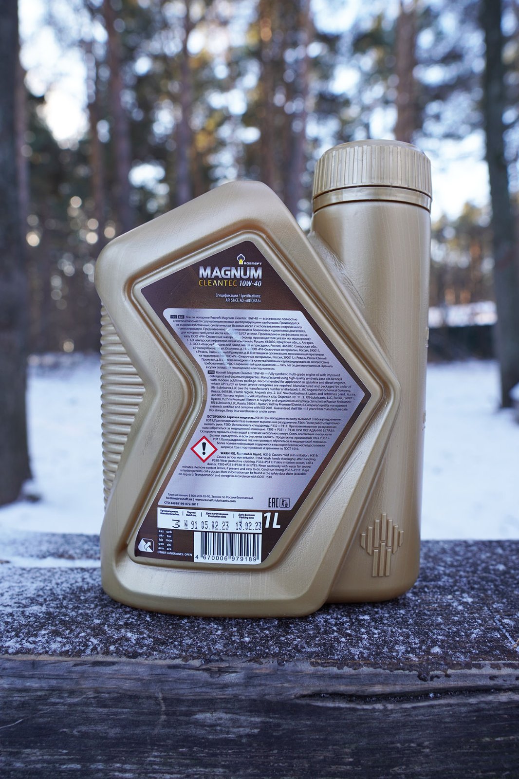

Rosneft Magnum Cleantec 10W-40 API SJ свежее
Rosneft Magnum Cleantec 10W-40 API SJ свежее за анализ спасибо товарищам KisseL, fareastwood, IvanRND, @sandstormNN, did, mihail026, MrMyh, FenixDv, POW1980, RevaSN, АршинЪ, движенец, Карамболь.
Образец для анализа закупал в емекс у поставщика PITH.
Rosneft Magnum Cleantec 10W-40 API SJ (VOA BASE) копия.jpgRosneft Magnum Cleantec 10W-40 API SJ URC копия.jpgRosneft Magnum Cleantec 10W-40 API SJ photo1.JPGRosneft Magnum Cleantec 10W-40 API SJ photo2.JPG
Масло заявлено как: API SJ/CF.
ИК спектр Фурье говорит о том что масло на основе гидрокрекинга + возможно минералки (у Роснефти так гидрокрекинг может выглядеть.)
