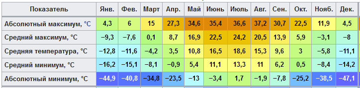

до -20С – это обычное уральское лето с мая по сентябрь...
а в апреле или в октябре -25С — запросто...
ну а с ноября по март -35С и ниже...
PS и это город, а загородом на 5 градусов ниже обычно....

16 минут назад, _AI_ сказал:
О, оказывается надо на пиковые значения ориентироваться.....а не на средние....
Ведь пиковые они почти всегда, а средние редко бывают....
