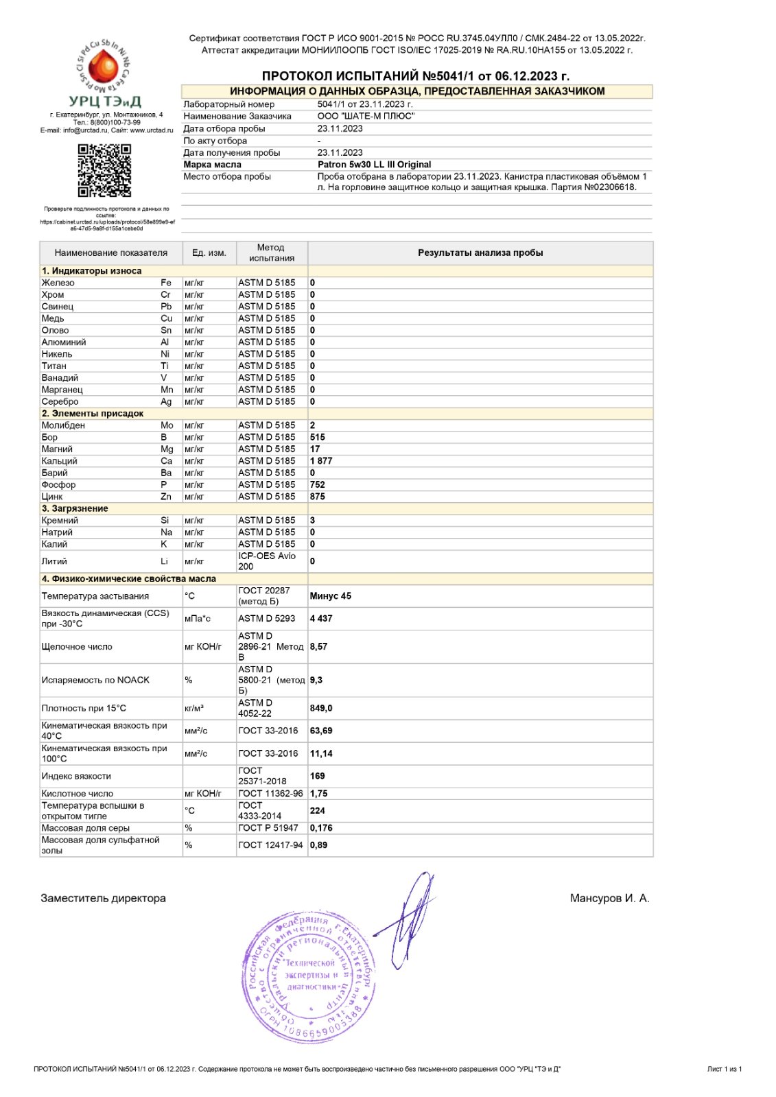

1011810754_5041_106_12.2023_page-0001.thumb.jpg.adb200a4bf83518759a63a5809d4da72.jpgB47D8A25-D0B6-4185-9762-BC26E68203B5.thumb.jpg.00dc3e9c91d0569b1b80f66144d6ae6d.jpgBDCB683A-2FE2-4CAC-A3D4-5534BD45E82D.thumb.jpg.3d715b10fb6019610cfd762a6455691e.jpg
Заявленные характеристики:
Масло заявлено как: ACEA C3, API SN, BMW LL-04, Porsche C30, VW 504.00/507.00
Добрый день! Представляем вашему вниманию протокол испытания моторного масла PATRON артикул.5W30 LL III 1L ORIGINAL
Это полностью синтетический смазочный материал, созданный на основе тщательно отобранных высококачественных базовых масел. Он специально создан для соответствия самым строгим спецификациям VW, существующим на данный момент, — VW 504.00 и 507.00, а также требованиям LongLife III VAG Group. Это масло со средним содержанием SAPS (сульфатной золы, фосфора и серы), соответствует стандартам Euro 4 и Euro 5 обеспечивающее защиту дизельного сажевого фильтра.
1 Л – 5W30 LL III 1L ORIGINAL

Масло, кстати, зачетное: на привычной рецептуре Infineum P6080A.
Кстати, кто не в курсе: Infineum - это СП Мобила и Шелла.

Шмурдяк и отстой это, а не масло. Золу то опять на 0.09 превысили, позор Инфениуму :mocking:
8 минут назад, Dimmy сказал:
Вязкость 11,14 косяк лабы?)))
А мне не нравится, что вспышка с НОАК не бьется. Опять думаю про противопенную дозу для красоты.
16 минут назад, SL1 сказал:
Почему не бьется? Да и зачем искать прямую связь? Да, вспышка тут немного ниже ожидаемых 230-235С, но это всего лишь говорит о том, что в масле есть легкокипящие фракции, которые улетучиваются при 224С. Они испарятся и вспышка будет выше. А для NOACK масло целый час кипятят при 250С.
Так вот NOACK как раз в данном случае подтверждает, что таких фракций тут немного, а если бы испаряемость была 12-14%, то тут при той же t вспышки выводы были бы другими.
Изменено пользователем Dimmy

Кирилл-К молодцы что сами разобрались/запостили этот анализ, а то я такие анализы от компаний запыхался уже выкладывать. :)
По анализу. Нормальное у Вас масло. Пакет присадок Infineum P6080A. Немного недовесили VHVI-6 поэтому вязкость 40С 100С ниже обычного, ССS за место 5500-5600 получилась 4400, но это не критично для мотора. В остальном порядок. В следующий раз попросите еще лабу сделать ик спектр Фурье, будет подробнее.
13 часов назад, Dimmy сказал:
Останусь при своем мнении. Если ноак не бьется с вспышкой, то дело в пеногасителе и т.п. химии. Нам тут как-бы рассказывали, что NOACK зависит от структуры капель масляного тумана, которую можно изменить. С другой стороны, есть энергия отрыва частицы от поверхности. Если связь частицы с поверхностью усилить, то и энергия отрыва должна быть выше. Т.е. химией можно и на жидком масле низкий ноак получить. А по вашей методике выше надо конец кипения мерить что-бы что-то понять.
