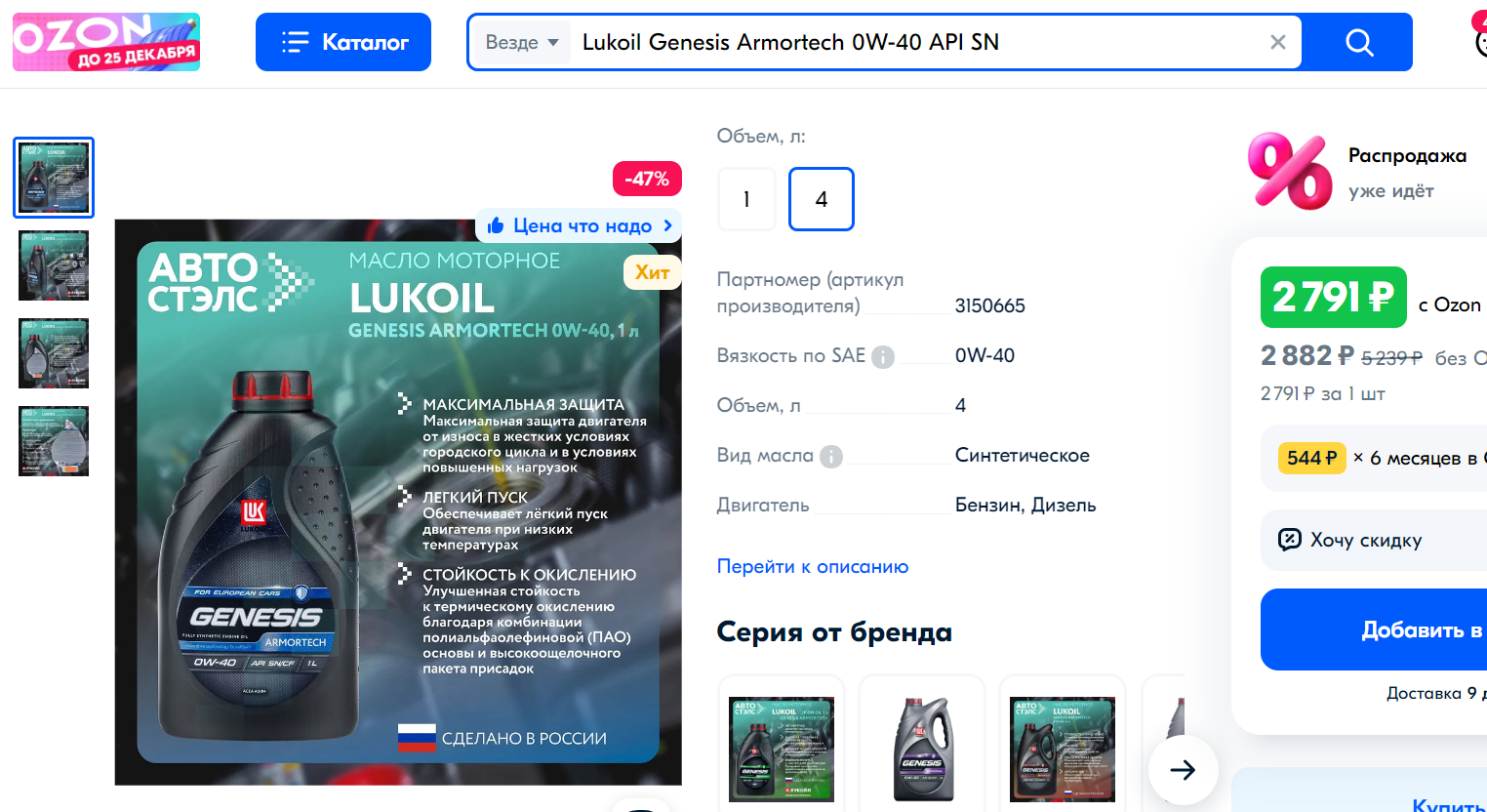

4 тыщи, не кисло стоит
2700 оно стоит.
2 минуты назад, Hazy_nsk сказал:
2700 оно стоит.
Производитель С -2200 на озоне
О чём говорит гомеопатическая доза магния? А может там конструктор? Взяли немного Инфениума (наверняка сильно дорого при параллельном импорте), добавили кальция для повышения щелочного, может даже ZDDP. И получили заданные параметры. Тем более, что специалисты у Лукойла есть. Они ведь до кризиса даже в Американском институте нефти какое-то там членство имели.
По цене для нулёвки нормально. Вот первая попавшаяся ссылка на Озоне:
