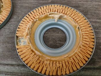

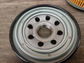

Резьба нормальная, обработка металла норм.

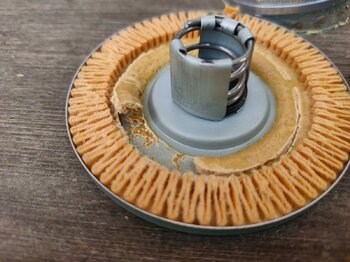

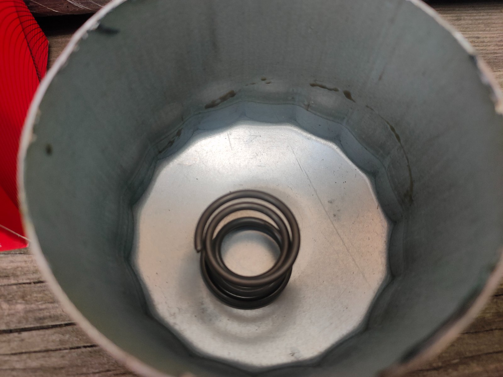

Корпус внутри с некоторыми загрязнениями (хз что такое на стенках, на ржу не похоже), пружинка очень тугая.
Тот случай когда цвет клапана не важен, забегая вперёд скажу, это наверное лучшее изделие в этом фильтре, морозилку даже не почувствовал, но есть нюанс.

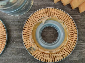

А теперь нюанс, если поставить клапан на своё место без прижима, то с одной стороны имеется зазор, катушка поджимает клапан буквально на 1мм, хватит этого или нет без понятия. Простыми словами клапан "кривоват", да, он мороза не боится, но восстанавливает форму криво и как его руками не мни, таким и остается.
Уплотнительное кольцо в морозилке колом не встало, нормально, но в посадочном месте сидит не плотно.

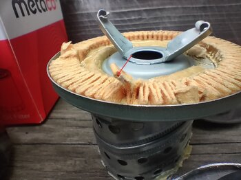

С катушкой не всё так гладко, после разреза ФЭ верхняя часть отделилась очень легко, а причина в герметике, он достаточно мягкий, а вот адгезия с металлом плохая.
Увы ,есть не проклейка ФЭ.

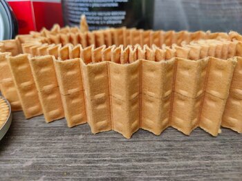

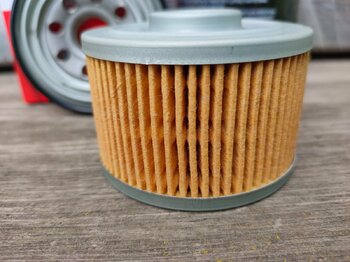

Сам ФЭ на ощупь плотненький. плиссе интересное, не припомню такого.

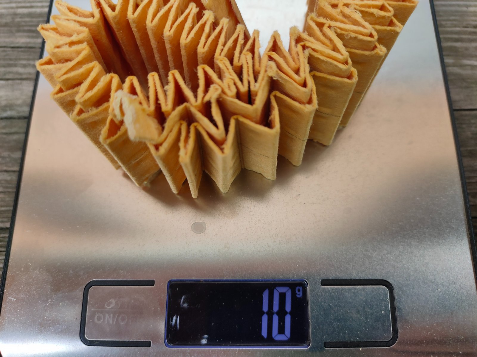

Вес фильтра 334гр, тот случай, когда вес фильтра ни о чём не говорит.
Площадь ФЭ 525см.кв., вес ФЭ 10гр.
Перепускной - пластик, конструкция дешманская.
Перепускной срабатывает в районе 1,5-1,7 бар., туговат для "корейцев".

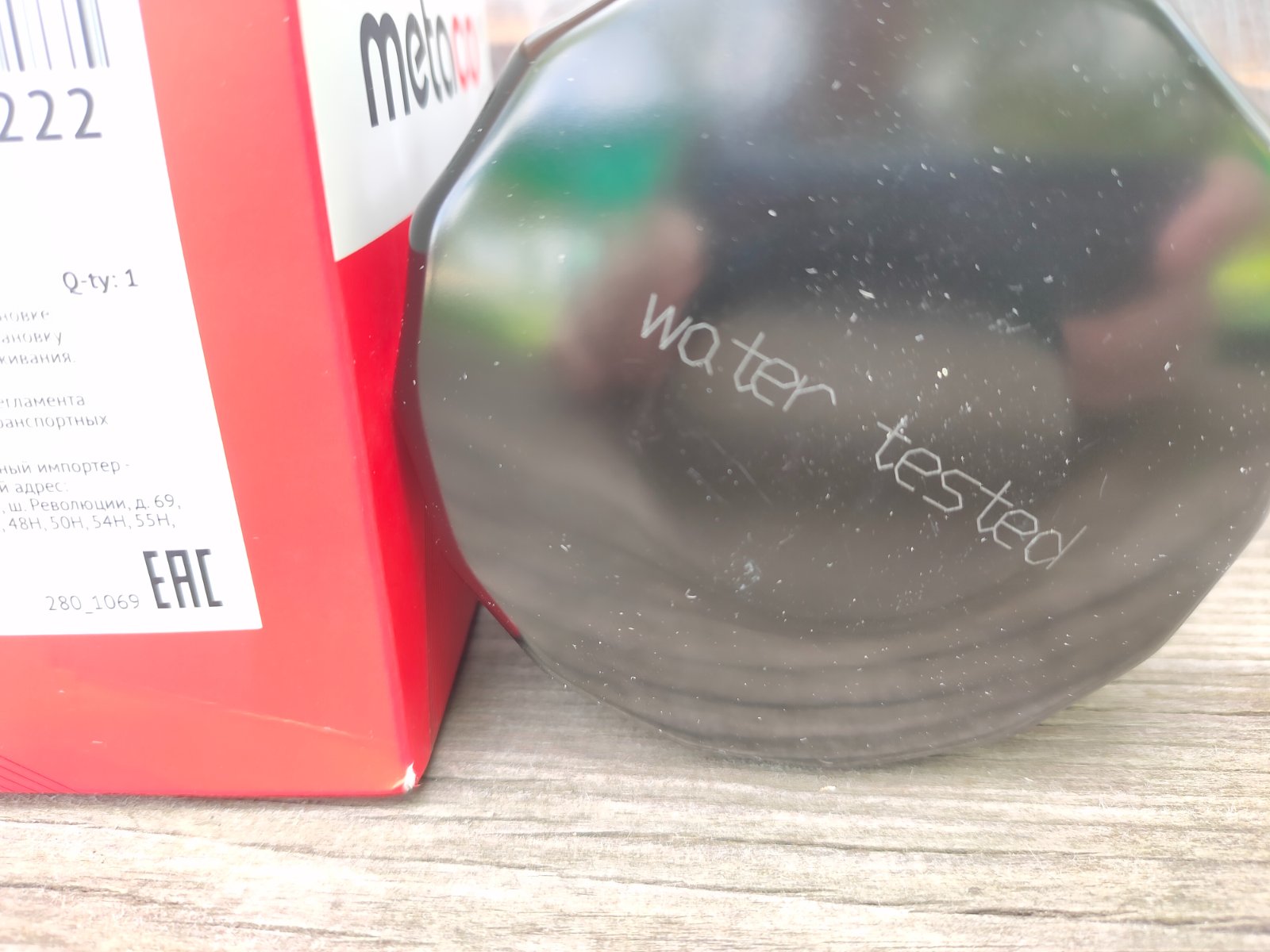

Что касается надписи “Water tested” - это, похоже, процедура окунания фильтра в ванночку с водой. Аналог Leak tested, в общем.
