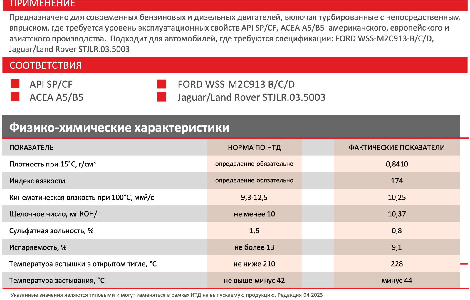

 На сайте в описании -44 по цельсию, особенности - "синтетическая базовая основа из масел гидрокрекинга, имеющих низкую испаряемость, высокие индекс вязкости и термоокислительную стабильность, дополнительно усилена полиальфаолефинами, обеспечивающими отличную текучесть при отрицательных температурах"
технические характеристики сабжа с сайта, вот еще раз макнули МИЦ ГСМ
Старое описание. Зола 0.8. 229.6 нет.
