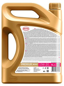

Sintec Premium 9000 0W-30 ACEA A5/B5 свежее
Sintec Premium 9000 0W-30 ACEA A5/B5 свежее за анализ спасибо официальному представителю Sintec.
Анализ проводил официальный представитель.
Sintec Premium 9000 0W-30 A5-B5 MIC.jpgSintec Premium 9000 0W-30 A5-B5 MIC2.jpgSintec Premium 9000 0W-30 A5-B5 photo1.jpgSintec Premium 9000 0W-30 A5-B5 photo2.jpg
Масло заявлено как: API SP/CF; ACEA A5/B5; ACEA A7/B7; FORD WSS-M2C913B/C/D; Jaguar/Land Rover STJLR.03.5003, MB-229.6.

600115 - Sintec Premium 9000 0W-30 ACEA A5/B5 4L
322773 - SINTEC PREMIUM SAE 0W-30 API SP/CF, ACEA A5/B5 1л
600276 - Sintec Premium 9000 0W-30 ACEA A5/B5 5L
