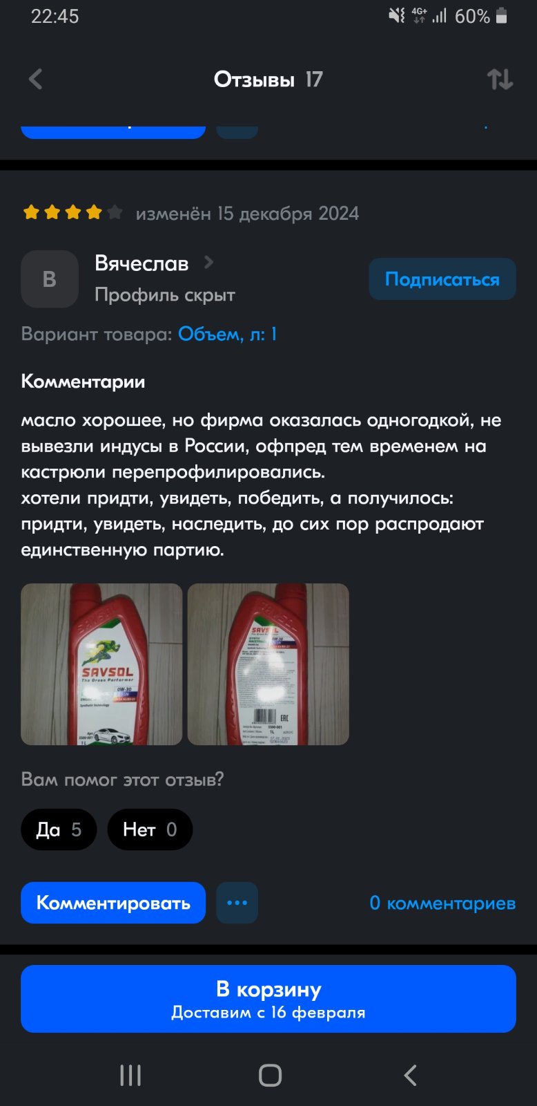

Нашел масло Savsol на Озоне, и в комментариях увидел вот такой коммент. Кто в курсе? Завтра попробую дозвониться до оф. Дистрибьютора в РФ для уточнения.
14 минут назад, Ruslan36 сказал:
Они уже говорили что не будут это масло возить.
Ruslan36 злой конечно комментарий, но здесь в теме Масла Savsol это обсуждали, потом парень пошел написал в комментариях, потом ты прочитал это и пришел сюда спросил :)
