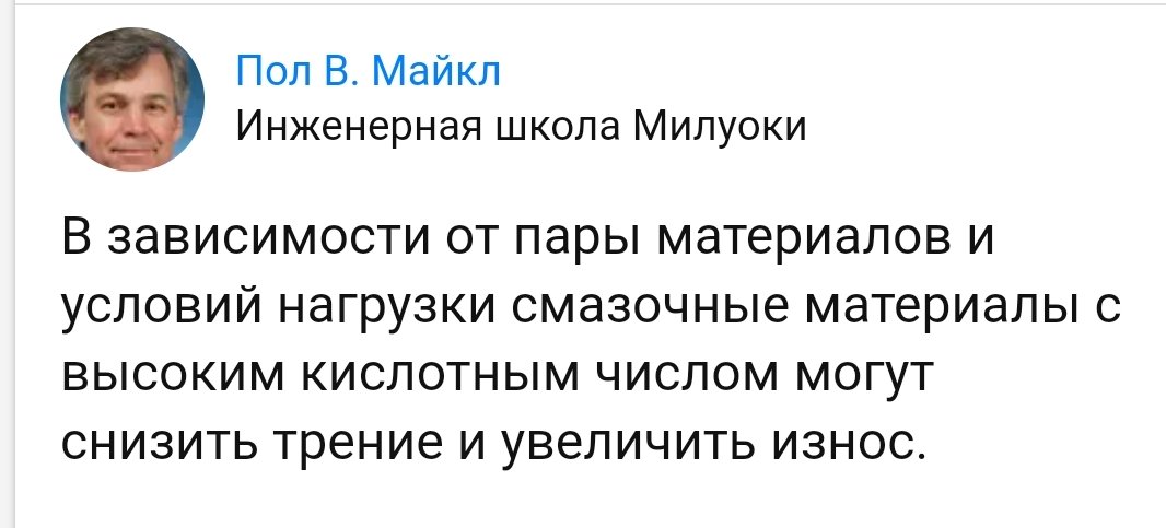

В зачищаемом архиве нарыл это, но с какими маслами х.з. растителными, кмк.
Screenshot_2023-10-28-18-00-50-676_com.android.chrome-edit.thumb.jpg.9d513468aef46f19ea4b7a64ab067be7.jpg
1 час назад, Nickol сказал:
Это какой-то "Вася писичкин". Вы ему прямо верите?

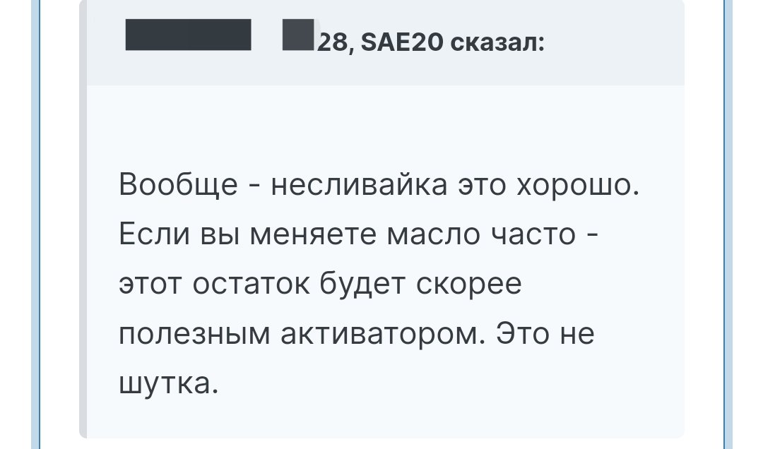

Не помнишь почему остатки кислого масла это хорошо?
А то я постоянно свежее масло 300-400 мл проливаю, чтобы остаток не сливаемый вытеснить.
Меня интересовало тоже это. САЕ20  писал, что масло (присадки) при несливаемом остатке начинает лучше работать. Молибден, точно начинает  работать  в закисленной среде. В свежем масле он не работает.

Твой вопрос остался без ответа Mr.SAE20  тогда и мне....
Screenshot_2023-10-29-17-23-26-346_com.android.chrome-edit.thumb.jpg.172a3d2b66dce1dd23da65bc4c35877e.jpg
А также о влиянии бензина на химию масла, хотя про физику он ответил.
