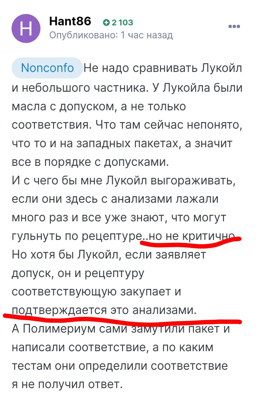

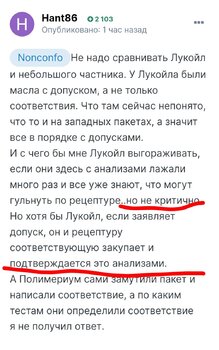

Что там на сегодня мне не известно,но свосем недавно Лукойл спокойно разливали в ОЕМ масла и то о многом говорит.Это уровень признания мирового автопрома. Не вижу смыла сравнивать его с полимериумом, который не может даже своими словами объяснить по каким критериям он пишет допуски.
54 минуты назад, Hant86 сказал:
NonconfoНе  уже знают, что могут гульнуть по рецептуре..но не критично.

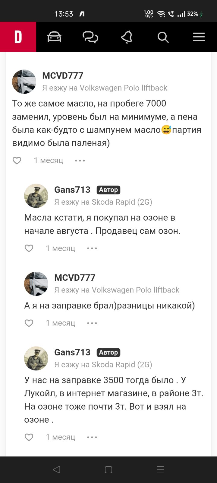

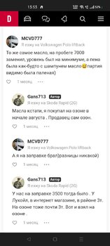

Батенька, вы реально... Или у вас такой образ? Для вас ещё раз, пена в моторе, много отзывов. Вы реально не понимаете что лучше катать на дешевой минералке чем на таком? Вы считаете "отсутствие масла" в узлах трения "некритичным" ?

dasin А что вы мне то вопросы по Лукойлу задаете? Я к ним каким боком? Если верить картинкам с драйва, то что то накосячили с маслом, с переходом на китай не все гладко видимо. Судя по переписке моторы не легли и что дальше??
Я например сейчас залил 2л лукойла и 2л Татнефть. Предлагаете срочно слить??
Это ваши слова? Пена, т.е. отсутствие смазки в узлах трения это по вашему некритично, так?
Изменено пользователем dasin
