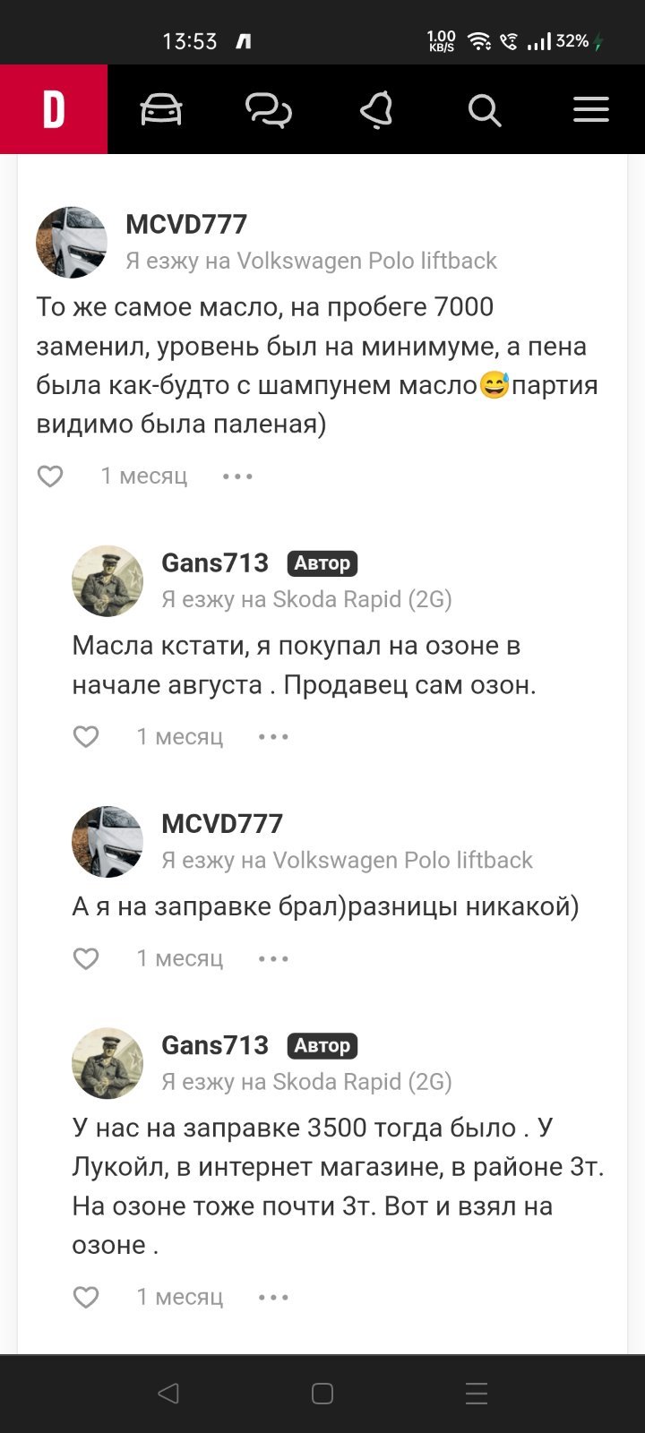

8 минут назад, Itseasy сказал:
Это масло было одобрено VW. Без изменения рецептуры оно продолжает соответствовать?
Я думаю, что с некоторого времени не соответствует! Докажите сейчас, что соответствует. И докажите, что рецептура не менялась. Да и в API я его что-то не нашёл - зачем на банке написали?)))
11 минут назад, Hant86 сказал:
. А вы уверены что у него вообще ДВС исправен. Техэкспертиза была, о том что масло некачественное? Детский сад и сплетни ..
О да) мое любимое) а ты докажи, а вдруг там мотор, а вдруг Полимериум подсыпал ночью или Обама как всегда в штаны насрал? Ещё раз, тема на драйве не в едином случае, тачки новые, перед тем как написать, не поленитесь изучить, иначе вес ваших слов падает в геометрической прогрессии.
Засим откланялся, не примите за грубость, но вы не интересный оппонент) как с телевизором разговаривать, рекламными слоганами...
