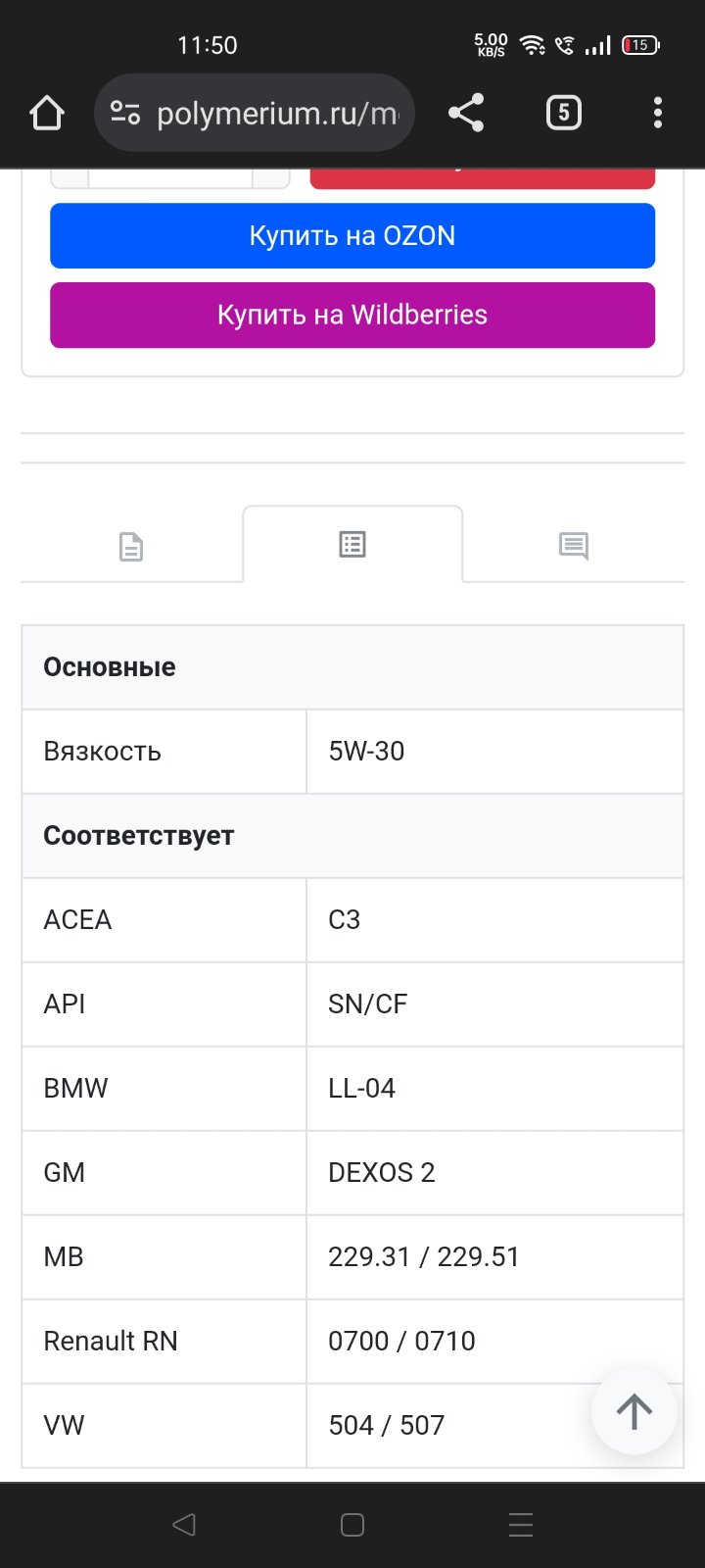

Масло заявлено как: API SN/CF; ACEA C3; VW 504/507; BMW LL-04; MB-229.31/229.51; Renault RN0700/0710; GM Dexos 2.

Слабо убрать с этиктки "дурацкую теорию 504/507"?
А что не так? Есть допуск, есть соответствия, так пишут почти все бренды у которых нет оф.допусков, в том числе иностранные. Где вы нашли слово "допуск" ? Тут же никто обратного не отрицает.
dasin , тут смысл в том, что и не соответствует, по мнению itseasy...
