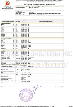

Где покупали? Кто продавец? Где якобы сделали?
Link to post
Share on other sites
3 минуты назад, KVV1971 сказал:
Покупал я это масло на екзисте в июле. Фото канистры выложу чуть позже. Вроде все аккуратно, сделано в EU. Вот такой вот сюрприз. Терзали смутные сомнения перед заливкой и решил отправить в Екатеринбург. Кстати масло имеет запах бензина. У меня остатки поллитра с прошлой заправки масло такое же Обнинское но оно не пахнет так как это
Продукт подмосковный, говорить откуда не стану, кто знает тот знает)). Запах бенза - запах регенерата, это не 1ая группа, это всё подряд (но первая мб и в подавляющем кол-ве)
Link to post
на промывку сойдет, только не бюджетно получается промыть.
какой только шляпы нет на озоне( Nissan FAFA, Nissan FS, Nso motot oil)
:Cherna-facepalm:
Edited by Golfreef
Link to post
Только что, Golfreef сказал:
на промывку сойдет, долго не бюджетно получается промыть.
:Cherna-facepalm:
с экзиста продукт. Как бы им по шапке надавать за такое ? У меня есть шанс снести им взад эту минералочку?
Link to post
KVV1971 думаю что резкий запах "бензина" это "растворитель", они взяли густое моноградное масло (или всесезонное 20W-50) и разбавили до вязкости похожей на сороковку "лишь бы зимой не застывало и не выдавало себя". :)
Link to post
3 минуты назад, torcon сказал:
Нет бора, нет молибдена.
Как это нет? По немногу, как в песне ))) асфальт кладут, местами и немного)))) Тут главное баланс выдержать)))
Link to post
KVV1971 да, вези обратно прикладывай анализ и пусть возвращают деньги, может обратят внимание на поставщика этого палева.
Link to post
Ок спасибо! По результату отпишусь...
Link to post
13 минут назад, Polymerium сказал:
Думаете Luxe разлили по канистрам просто?
Link to post
15 минут назад, torcon сказал:
Мне кажется им фиг докажешь, анализ типа почти более менее. Интересно как отреагируют.
