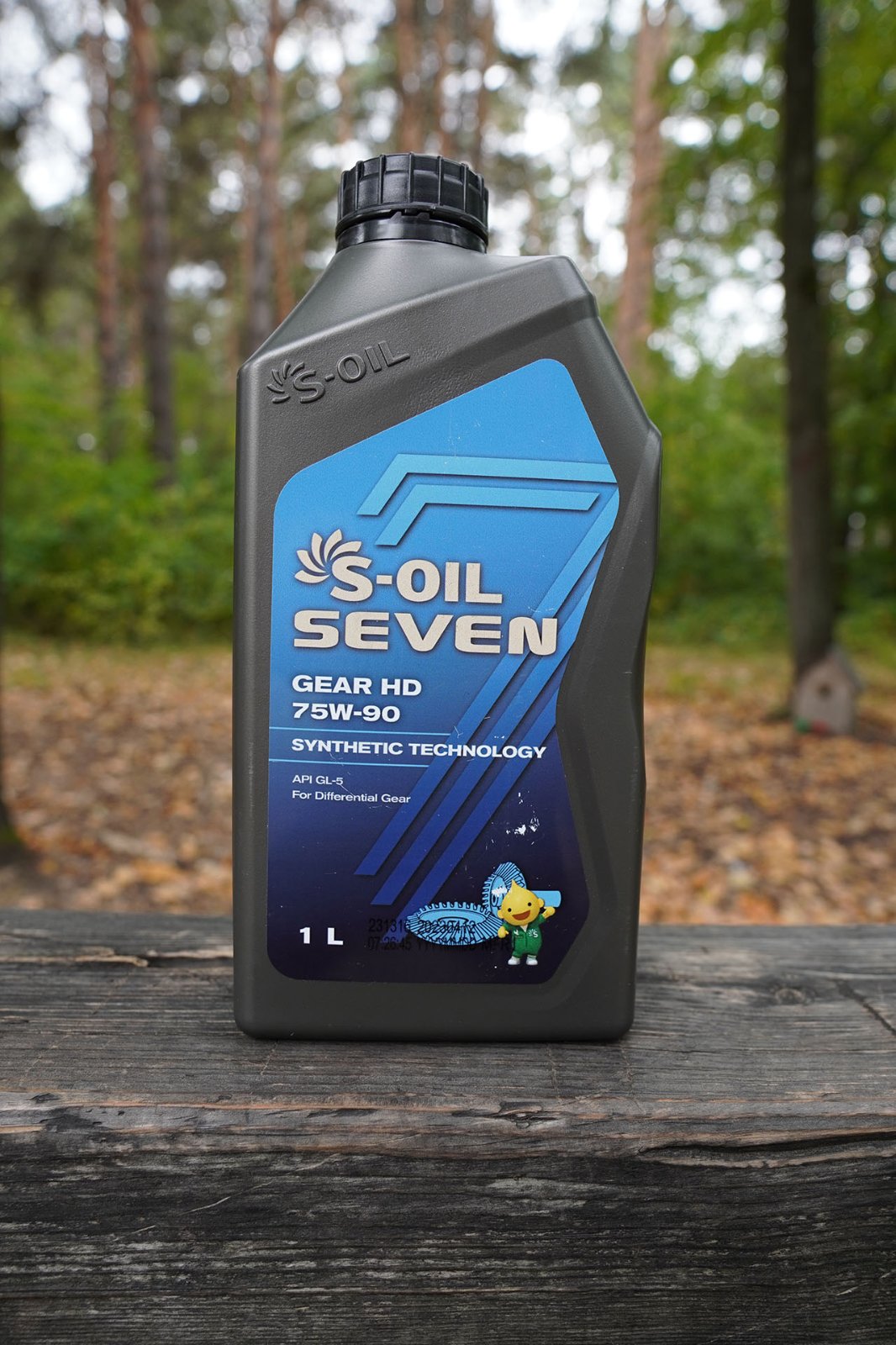

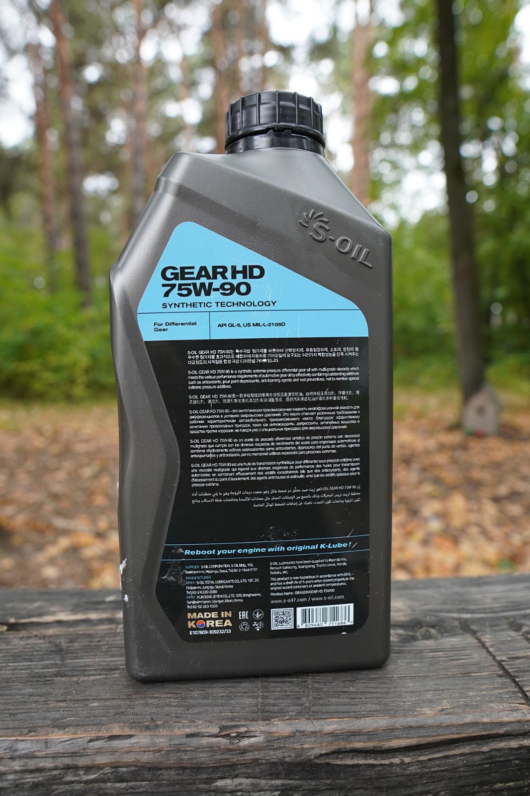

S-Oil Seven GEAR HD 75W-90 GL-5 свежее за анализ спасибо товарищам Shturmandim, 8sl6, nikulum, msc_nv.
Образец закупал в емексе у поставщика NLEI.
S-Oil Seven GEAR HD 75W-90 GL-5 URC копия.jpgS-Oil Seven GEAR HD 75W-90 GL-5 photo1.JPGS-Oil Seven GEAR HD 75W-90 GL-5 photo2.JPG
Масло заявлено как: API GL-5; US MIL-l-2105D.

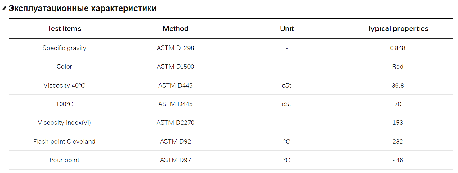

Закрепите в шапке, пожалуйста, официальный tds на данный прекрасный продукт
S-OIL+7+GEAR+HD_TDS.pdf

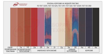

Интересно, с такой коррозией в МКПП жить будет?

Synthetic blended (75W-90) and mineral based (80W-90, 85W-90/140) multi grade oil.
В русском варианте звучит как:
Синтетическое всесезонное трансмиссионное масло (75W-90).
S-OIL+7+GEAR+HD+_TDS.pdf
