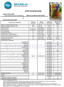

Масло заявлено как: API SP, ILSAC GF-6.
1) Вязкость соответствует SAE 0W-20. Так как вязкость при 40С=44, это не ультра экономичная двадцатка, как оригинальные японские масла, но зато, теоретически, выдержит большие нагрузки при высоких температурах.
2) Вязкость при 100С = 8,57 - нормальная, сингапурцы молодцы, вязкость на заводе выдерживают. Нет гуляний в крайности, я имею ввиду 7.5 или 9 сантистоков, как иногда бывает в анализах свежих масел.
3) Щелочное число = 7мгКОН - среднее. NGN PAO рассчитано на разумные интервалы смены в тяжелых условиях. Если брать в среднем по больнице, японские/корейские двигатели сработают его примерно к 7500км. Я бы выбирал именно такой интервал смены. Если у вас двигатель убийца масла 4B12, 1GR-FE, G4FC, 1NZ-FE лучше избрать интервал 5000км.
4) Низкая зола сульфатная = 0,77% - подходит современным двигателям с прямым впрыском. Характерная черта масел API SP ILSAC GF-6. Меньше зольных отложений.
5) Температура вспышки = 221С - она обычная. Всетаки это масло в большинстве на гидрокрекинге VHVI, ПАО здесь немного. Поэтому вспышка не сильно отличается от обычных гидрокрекинговых 0W-20.
6) А вот NOACK испаряемость масс (угар) немного снизилась = 9.1%. Если у оригинальных масел на гидрокрекинге, мы часто видим 12-13% - то здесь с этим получше.
7) Вязкость динамическая CCS при -35С = 3626 - экстремально низкая. По факту, это масло обладает шустрой прокруткой даже в -35С, плюс есть небольшой запас для запуска в -37С -38С. У NGN PAO действительно хорошие низкотемпературные свойства. Вот тут добавление немного ПАО + низкая вязкость, действительно дало результат.
8) Температура застывания -52С - на отлично.
9) Содержание серы = 0,175% - низкое. Это современное масло, на современном пакете, с пониженным содержанием серы и чистыми базовыми маслами.
10) Пакет присадок не узнаю. Но видно, что он API SP, судя по моющим присадкам на основе кальция и магния. Есть органический молибден для снижения коэффициента трения. Плюс традиционные противоизносные присадки на основе фосфора и цинка. В общем все что нужно здесь есть.

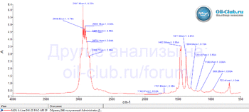

ИК спектр Фурье говорит о том, что масло в основном на гидрокрекинге VHVI + немного ПАО (ну я бы сказал 10%). Дисперсантов для азиатского масла API SP здесь нормально, это ведь не Longlife масло.
Вывод: Хорошее азиатское масло API SP; ILSAC GF-6. Добавили немного ПАО, чем серьезно улучшили низкотемпературные характеристики. Такое масло не стыдно советовать жителям Сибири или Севера. У него есть запас для запуска в суровые морозы. Вязкость выдержана точно. Золы и серы мало - подходит самым современным двигателям с прямым впрыском и навороченными катализаторами. Хотелось бы только цену пониже... Хотя бы во время акций и распродаж... ибо есть хорошие конкуренты за такой ценник.
Как обычно, азиатское ПАО :D
Но температура застывания и CCS неплохие
Вероятно, это смесь GTL 4 или YUBASE 4+ и PAO.
При оценке базовых масел и спектров низкой вязкости ожидается, что содержание ПАО составит около 10~20%.
Япония импортирует катарское базовое масло и корейское базовое масло.
Большая часть экспорта базовых масел Катара (90%) имеет категорию GTL 4.
Изменено пользователем Kuroneko
