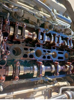

Добрый день. Недавно была уже 5я замена Синтек платинум 7000 5w40. Касательно интервала замены, замена производится не позднее 5000 км, с учетом больших пробегов, масло зачастую меняется несколько раз в месяц.
Общий пробег то тысяч 250000 минимум наверное ? Гуталина в голове нет, лак  конечно везде.
При больших пробегах и если это дальняки, то меняйте по наработке часов. 200-250 Синтэк держит смело.
Изменено пользователем fire679
А чё он такой красный как АТФка?
китайпакет закровоточил
12 часов назад, to_to сказал:
Этому мотору 100 лет в обед и неизвестно, что там лили до Синтэка.
17.09.2023 в 13:58, bagi сказал:
Китайская присадка краснее в отработке.
До использования Синтека мо ор с каким пробегом был и в каком состоянии/фото?
5 часов назад, PhD сказал:
Двигатель не мой. На драйв2 представитель Синтека поделился темой о замене масла: https://www.drive2.ru/l/656623397379249267/.
32 минуты назад, Новосиб сказал:
bagiгаз стоит?
Нет
Краснодеревщик)) но вообще к такому побегу немцы все лакированные.
18.09.2023 в 23:04, to_to сказал:
Эти моторы имеют все примерно такой вид +/-.
Думаю дело в особенности работы вентиляции картерных газов. Плюс объём картера всего 3,5 литра - что маловато для 1,8 турбо.
если б с новья масло менялось по пробегу 5-7 тыс (250 моточасов) - скорее всего такого красного лака не было бы.
