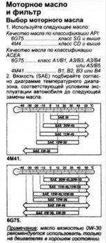

Царапинки ерундовые, ничего прямо такого, странно что мануал рекомендует полнозольники,мотор то с непосредственным вроде как впрыском. Я за zic x7 5w30ls

а по рекомендациям масла вот скрин из мануала
