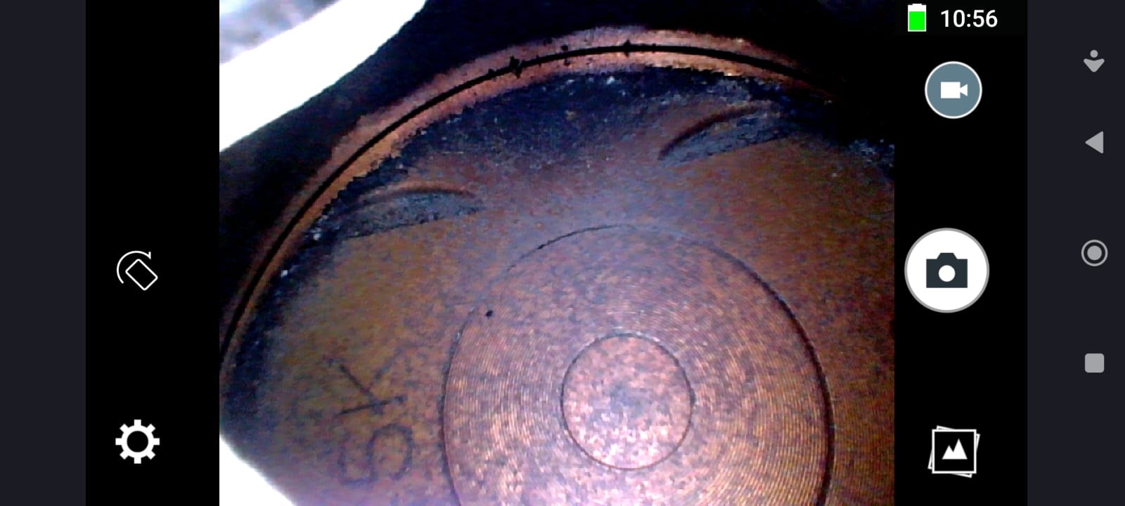

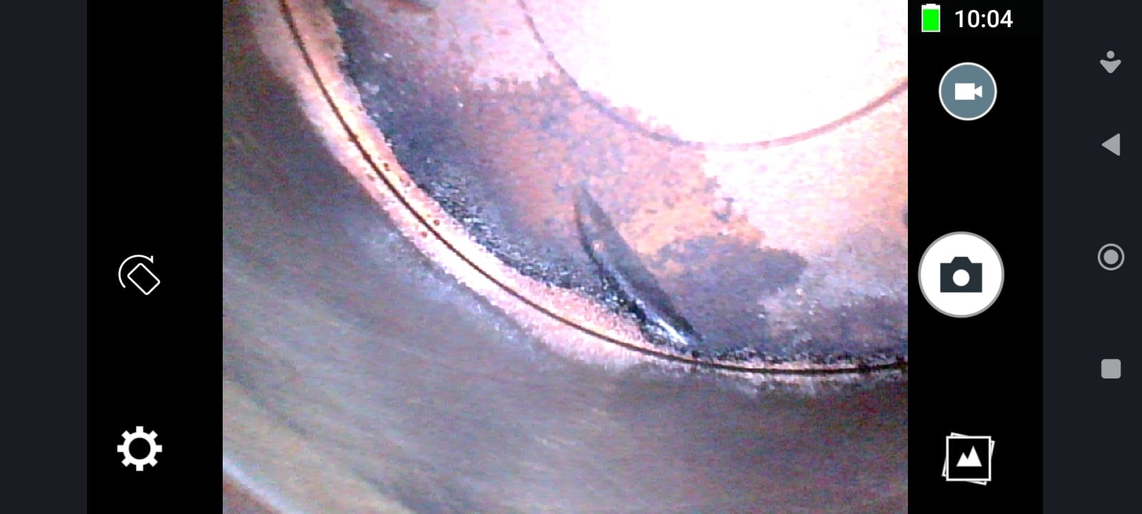

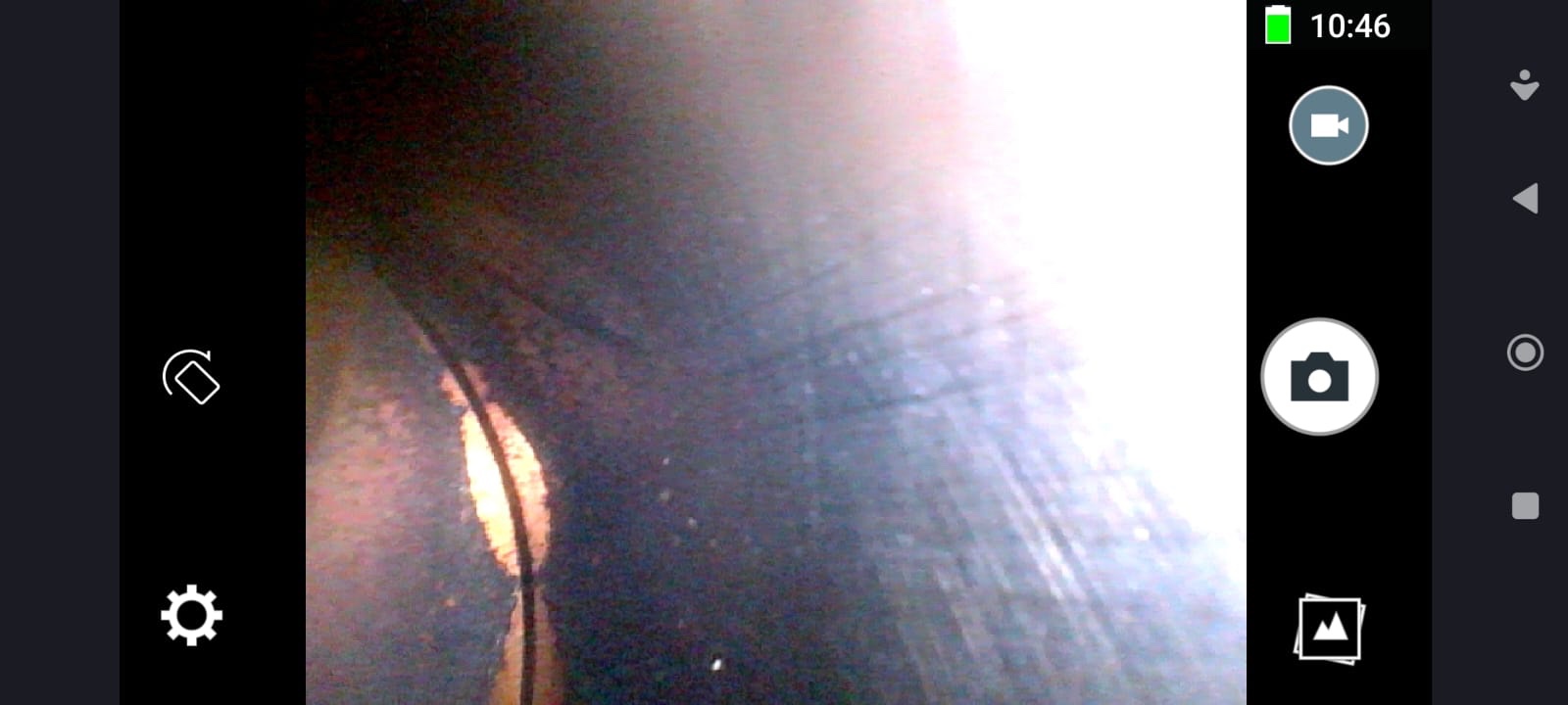

Есть даже фотки цилиндров

PS "напрягают" царапки на цилиндрах(я бы залил ММР или Еврол)

Царапки жаль конечно, но не все так плохо
