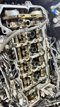

Собственно. Авто ездит на пропан-бутане. Масло sintec 5/30 gf-5. Замена 7-8 тыс.км. Проехал на этом масле уже год или около 80тыс. До этого лил  Mobil esp
Изменено пользователем Radik87
Сейчас многие скажут - "Это все Мобил животворящий чудеса творит!" :sarcastic:
А я скажу- это всё из-за газа :D
Уже делали что нибудь с двигателем , замена цепи или капиталка ?
Vasek555 мобил тут не при чем. Типичная картина для двигателя на газу. И катать можно дольше:)
Radik87 режим - преимущественно трасса?
Город
Radik87 Поразительно...
А ремонты по двигателю были?
Как бы поразительно не звучало- нет. Только грм поменял.
