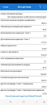

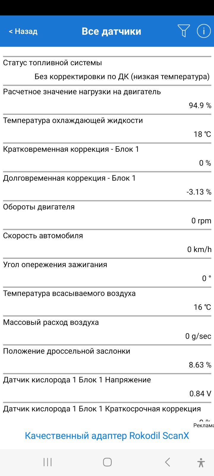

nikulum , наблюдение, естественно, продолжаю. Надо будет покататься вот с таким OBD сканером. Сейчас только подключил его без запуска двигателя. Вот за подобными картинками понаблюдаю на ходу и, вероятно, разных бензинах. Интуиция мне подсказывает, что начать поиск надо с электроники, а точнее посмотреть, что там с коррекциями на разных бензинах. Умеет ли ЭБУ подниматься обратно на более ранний УОЗ при переходе с 92-го на 95-й? Или тупо съехал вниз и там сидит.
