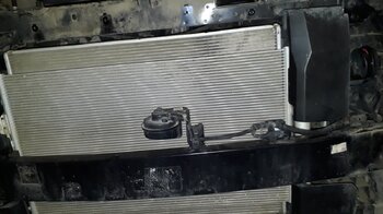

Чистка радиатора
Авто Kia Ceed 2012.
Весь радиатор забит пухом и насекомыми.
Снимать радиатор я не рискну. Навыков нет, гарантия итп.
Но бампер снять, судя по инструкции - минутное дело.
Вопрос. Как почистить радиатор снаружи (т.к. развести его с радиатором кондера возможности нет)? Т.е. с той стороны, с которой он загрезнен.
И на будущее. Ramirez, говорил, что можно защитить маскитной сеткой. Если есть возможность, зафоткать, как это организовано или ссылочку на материал.

Делал ТО автомобилю, предстояла очередная замена антифриза и как обычно делаем это с полным демонтажом радиаторов.
На что хочу обратить внимание.
1. Сначала тщательно промыли и под химией отмокало в том числе
2. Демонтируем радиатор и что мы видим
Радиатор по прежнему забит, закупорен грязью примерно на 70-80%.
3. Тщательно с химией на 4-5 раз промываем с двух сторон радиатор.
Я удивлен почему я не видел перегревов по ОЖ, следил постоянно, температура ОЖ в любую жару всегда была 90-95 градусов.
Крайний раз такую процедуру выполнял 3 года назад. И за 3 года вот так запечатало.
Чего достиг, наблюдения при температуре +30-35 градусов, в условиях города.
До чистки радиаторов:
- температура ОЖ 90-95 градусов, все таки 3 скорости работы вентиляторов решают, в пробках никогда не грелся, на ходу всегда 90
- температура моторного масла 100-102 градуса
- температура АКПП 95-100 градусов, такие температуры видел уже при +20-25 градусах через 1-1,5 часа движения и толкания в пробках
После чистки радиаторов:
- температура ОЖ 90-95 градусов, ничего не изменилось
- температура моторного масла 95-98 градусов, снижение на 5 градусов
- температура АКПП 85-90 градусов, до 90 нагрел единожды, обычно если хоть как то ехать она не выше 85 градусов - снижение на 10-15 градусов
По АКПП пояснение - на первом фото виден радиатор АКПП, после радиатора масло отправляется еще и в теплообменник (в банке основного радиатора).
Когда этим летом увидел перегревы по маслу АКПП не знал на что грешить, ранее температура масла АКПП при +20-25 градусах не превышала 80-85 градусов, а этим летом 95-100 градусов.
Радиатор АКПП имеет крупные соты и на просвет был чистый. Но забитость основного радиатора сильно ухудшало продувку радиатора АКПП.
Вот такие выводы - не пренебрегайте чисткой радиаторов с демонтажом основного радиатора.
P.S. в городе много пуха и пыли, грязный город. Вероятно, если чистый город, ситуация не будет такой печальной (за 3 года)
