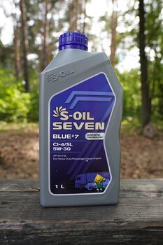

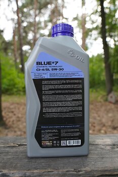

S-Oil Seven Blue #7 5W-30 API CI-4/SL свежее
S-Oil Seven Blue #7 5W-30 API CI-4/SL свежее за анализ спасибо mediaman1, Игорь Лахта, gbel411, Alzatran1982, nikulum, Tsarъ.
Образец для анализа закупал в емексе у поставщика NLEI.
S-Oil Seven Blue #7 5W-30 API CI-4 (VOA BASE) копия.jpgS-Oil Seven Blue #7 5W-30 API CI-4 URC копия.jpgS-Oil Seven Blue #7 5W-30 API CI-4 photo1.JPGS-Oil Seven Blue #7 5W-30 API CI-4 photo2.JPG
Масло заявлено как: API CI-4/SL; ACEA E7; MB 228.3/229.1; MAN 3275; MTU 2; Volvo VDS-3; Mack EO-M Plus; Renault RLD/RLD-2; Cummins 20076,77,78; CAT ECF-2, ECF-1-a; Deutz DQC III-10; Detroit DDC 93K215, DHD-1.

Друзья видео распаковки к сожалению не будет, утеряли снимавшие, так вышло... Если что то важно, спрашивайте я снимал сам превью у меня оно есть.
