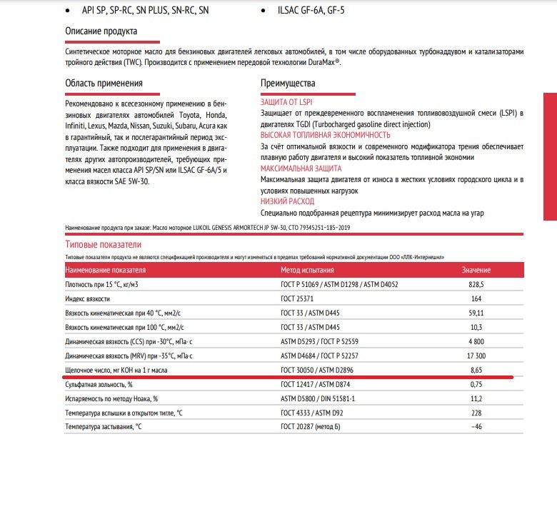

51 минуту назад, TCLmag сказал:
Раз TBN настолько не важен, зачем же в TDS его пишут?
tds - это такая формальность, кто как хочет, так и пишет
2 минуты назад, TCLmag сказал:
И что?
Вы сказали мне, что <все> кислотное <якобы> пишут, я вам показал, что большая тройка мировых лидеров производства масел даже щелочное не пишет, какое уж там кислотное, а вы мне в ответ молча привели... щелочное... Лукойла.))))
И что бы на это можно было бы ответить?)
2 минуты назад, SAE88 сказал:
так и пишет
так и не пишет)))
Согласен. Только вот не пойму, причину визгов на тему вывсеврети.
1 минуту назад, bmwservice сказал:
И что?
так и не пишет)))
Вы Портос? Я дерусь, потому что...дерусь?
2 минуты назад, bmwservice сказал:
так и не пишет)))
а чтобы не козыряли всякие, что вот, посмотрите, у нас TBN выше и масло круче.
