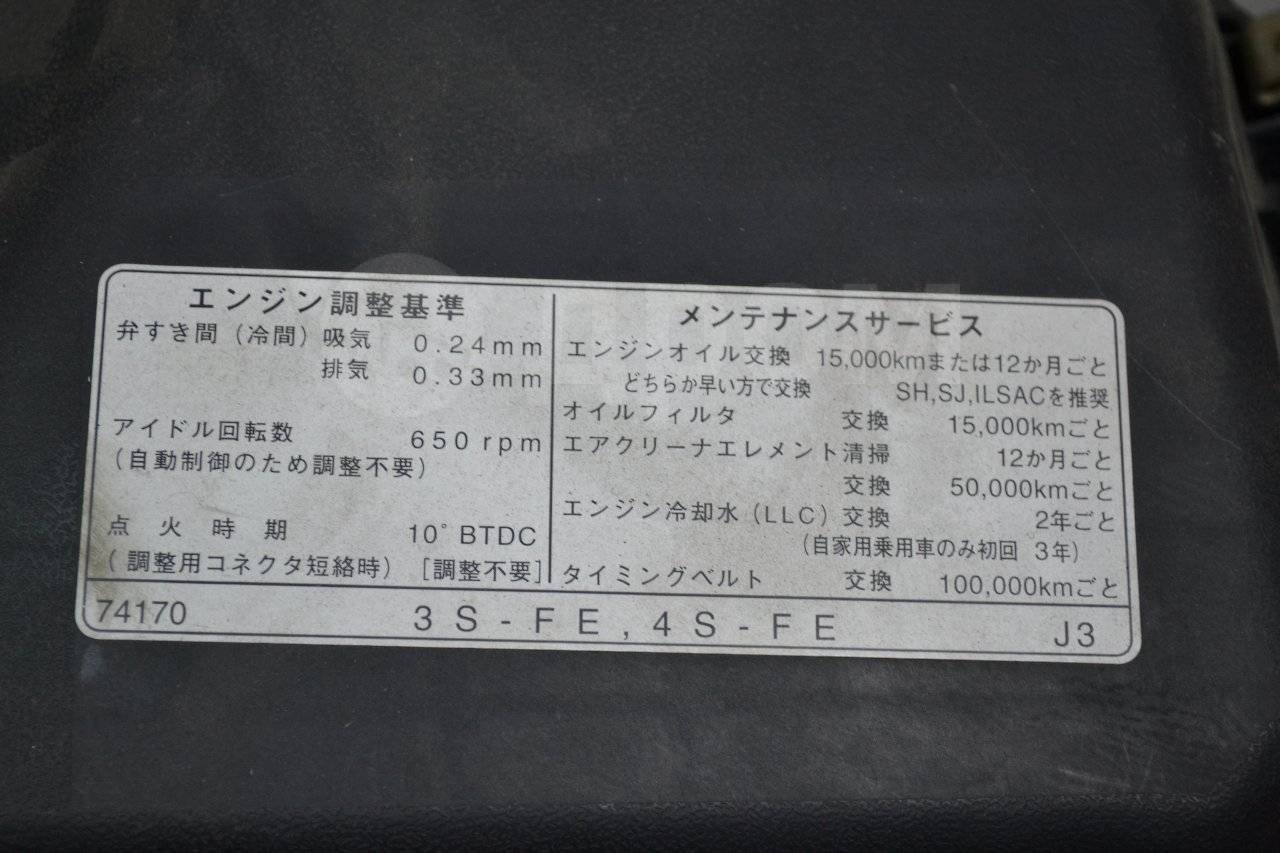

5 часов назад, знаток сказал:
Ну в 2 ночи я табличку не пойду фотографировать.
могу помочь. Вот табличка с моей Тоёты Пассо. Речь о замене масла каждые 15 тысяч (обвёл строку красным)
ПыСы, не ту строку обвёл, эта про масляный фильтр и его замену каждые 15 тысяч. Про масло строка выше - замена через 15000 км или раз в 12 месяцев.
Изменено пользователем and2949
1 час назад, and2949 сказал:
Странная какая то.  1.5 чего ? там написано ?

3 часа назад, знаток сказал:
такие вот единицы измерения. Масло с фильтром, в общем, через 15 тыщ или раз в год, воздухан каждые 50 тыщ, свечи каждые 200 тыщ
