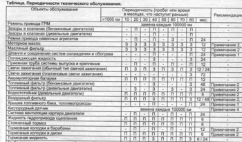

5 часов назад, and2949 сказал:
могу помочь. Вот табличка с моей Тоёты Пассо. Речь о замене масла каждые 15 тысяч (обвёл строку красным)
Спасибо, не видел подобного прежде.
А у вас, в свою очередь, тоже в книжке "10"? А меняете как?
4 часа назад, знаток сказал:
У меня примерно такая.
Интересно, что написание как 1,5x1000 и 15000 допустимо. А в инструкции все же строго 10?!
Спасибо.
13 минут назад, bmwservice сказал:
вечером гляну книжку, она родная, японская. Меняю каждые 5 тысяч км, фильтр через раз.
4 минуты назад, bmwservice сказал:
Книга по ремонту и эксплуатации автодата. Родной нет и  не видел.

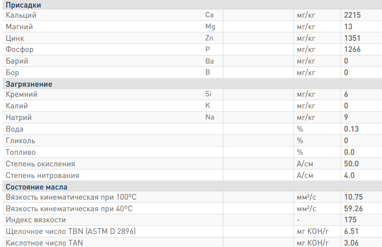

2 часа назад, SAE88 сказал:
Правильно высказать свою точку зрения и отстаивать ее, а не исключительно  критиковать других.
На том графике рекомендуемый интервал замены масла составляет примерно плюс 50% далее точки пересечения TBN/TAN (точка COS).
Эта точка может вместе с точкой пересечения TBN/TAN "плавать" в зависимости от условий теста. Само пересечение почти ничего не говорит о состоянии масла в этой точке. Оно лишь говорит, что показатели масла меняются. И не в лучшую сторону естественно.
Вполне оправдано, пользуясь этим графиком, предположить замену масла, умножив пройденный интервал в точке пересечения TBN/TAN примерно на 1,5.
Одна проблема - TBN/TAN и их динамика разная для масел разных спецификаций, составов и тд.
Здесь в точке COS TBN=2, TAN=4,5. По мне так нормальные значения для того, чтобы поменять масло.
Тут непростой случай: в отличие от, мне понятно, что именно вы говорите, но не совсем понятно, почему именно мне.
У меня очень простые тезисы (который уж раз их повторяю): TBN/TAN ни в какой точке мира (кроме, как внезапно выяснилось, ОК) заведомо не являются критерием OCI.
Ни в ЕС, ни в США, ни в других лабораториях РФ, ни на производствах масел, ни у любой из моделей OCI от крупных производителей.
Вот тут, например, GM TBN+TAN отделены от OCI почти в три раза(!). ТРИ РАЗА. Особенно это хорошо заметно для первых двух выборок, на второй, "трассовой", в ДВА раза.
То, что вам по каким-то причинам сомнителен аналогичный потенциометрический график от Дельфи - ваше право, но, в таком случае, неплохо бы быть последовательным - предоставить свои аргументы-графики, которые принципиально отличны от того, что показываю я по смыслу, а не по форме.
График Дельфи, тем не менее, был приведен мной все с тем же смыслом: TAN/TBN там никаким показателем для OCI не является. Даже если они его вообще с потолка нарисовали, речь именно об этом.
Тут даже и не знаю, что сказать) ну ок: поясните свою позицию по этому поводу, в таком случае. Как мне думается, она что-то сильно отличатся от канонических.

у меня в картере очень редко (практически никогда) плещется один вид/сорт масла. Всегда какие-либо смеси + очень часто какие-то добавки типа эстеров, МоДжО или АН8. То есть, во-первых, боюсь, что масло не отработает так, как задумывали его создатели. Во-вторых, масла в картере всего 3 литра - не накладно. В-третьих, в гараже, если честно, уже перезапас масел (распродажи и акции, будь они прокляты), так что масел там лет на 10 уже точно. Вот ещё и с промывками баловался. Развлекаюсь, в общем, как могу
4 минуты назад, and2949 сказал:
ок, спасибо за мнение. пока ищу вообще хоть какую-то связь между UOA местными, TAN/TBN и логикой замены масла (OCI).
На данный момент, 2:0 счет не в пользу UOA/TAN/TBN.

1 час назад, bmwservice сказал:
я вот почему то не вижу на ОК прямо какого то утвержденного критерия отбраковки по этому показателю. Ну кто то в обсуждении иногда что то подобное выскажет. Ну, и ради бога.... Предложите что-нибудь "каноническое".
Если оно есть такое...

29 минут назад, SAE88 сказал:
Да, даже хуже: могу предположить, что если мы просто возьмем наугад любой произвольный анализ UOA тут, то там будет нечто вроде "TBN уже приблизилось к TAN" и масло уже вот-вот пора менять. Это не просто не критерий, это еще и буквально недо_критерий. Попробуйте сами, если сомневаетесь - рад буду ошибаться.
Я бы понял еще практический смысл применения, если бы он выглядел примерно так: "все: TAN уже превысил TBN, масло вскоре можно будет менять".
Но вот что-то очень сомневаюсь, что это хотя бы так (гадание хотя бы по свершившемуся факту, а не по вероятному предположению).
