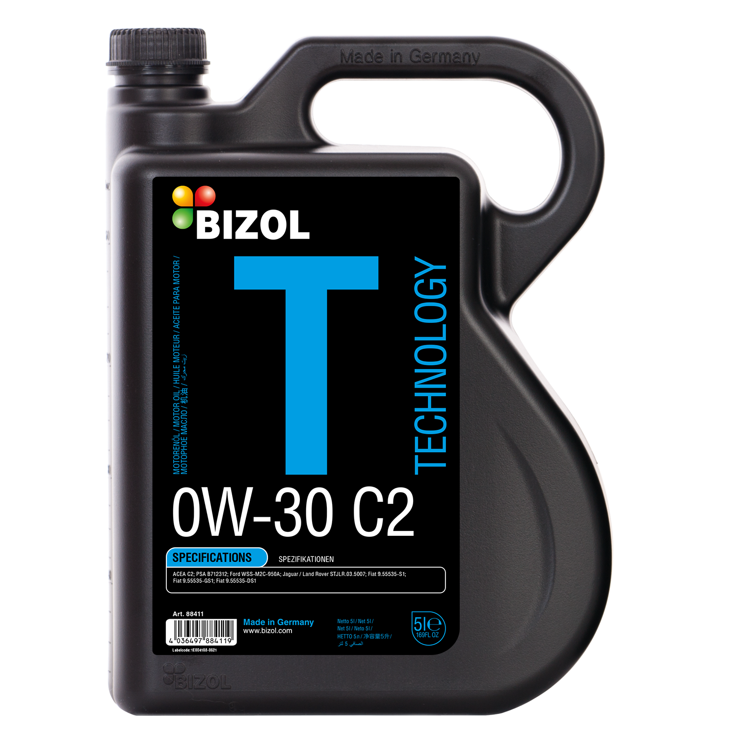

А какая у него зольность?
3 часа назад, игорь500 сказал:
Полагаю на достаточном уровне ( около0.8), дабы всамом центре Европы вешать этикетку с очень жирной надписью С2. Масло от Бориса Жмунда.
Product_Images_(WebShop)-ART_88411-Engli
Euro не нашёл нигде HTHS и прочие параметры у Бизола.
Пишут что понижено. Если 2,64 как у ECS, то при 700 Нм и в жару как бы слегка сцыкотно.
У него полка максимума начинается низко, емнип с 1500 об/мин, то есть все эти crowl control на понижайке момент ломовой.
Хотя ваш обширный опыт на 1GR-FE с 0w20 заслуживает внимания. Скажите, нагружаете бездорожьем двигатель?
И еще- интервалы замены у вас около 5000 км городской эксплуатации, а в моточасах это примерно сколько?

Я задавал вопрос Артуру по этому маслу
Он его позвалил. А тест стойкости полимерного загустителя HTHS не так важен, Аргентум  подтвердит!
По бездору - нет, я в основном в горную местность вылазки на нем делаю из Москвы

Заказал 2 вида - M1 ESP LV 0W30 C2  и BIZOL 0W30 C2.  По 7 л. Бизол существенно дешевле, меньше 1000 р/л.
Вот теперь сижу чешу репу, какое в крузак залить, а какое в жонин Jaguar. Оба имеют допуск STJLR 03.5007 =))

Ну как бы здесь особо гадать нечего:
в TLC - Mobil 1 ESP LV 0W-30
в Jaguar - BIZOL Technology 0W-30 C2
Таким макаром они по вязкости больше подходят друг другу и по допускам.
Хорошо выше написано, в TLC - Mobil 1 ESP LV 0W-30.
