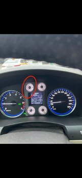

3 часа назад, 300-er сказал:
Особенностью данного дизеля является высокое давление масла (есть безразмерный указатель)
Это разве не указатель температуры масла?
3 минуты назад, and2949 сказал:

4 минуты назад, and2949 сказал:
там рядом еще один.

5 минут назад, and2949 сказал:
Давление давление это, в прадо разве нет такого?

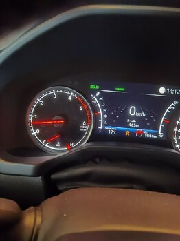

Допуски из мануала указал, далее- это не температура, т.к. стрелка гуляет в зависимости от оборотов, на фото двигатель только запущен, масло грубо 17 градусов и обороты 600.
Если чуть газануть, стрелка подскакивает до верхней границы. По мере прогрева, выходит на схему "1 деление на каждую 1000 об/мин".
Возможно, я дую на воду, но нафига тогда этот прибор?
9 минут назад, Dk2332 сказал:
Хм, прогретый тут, тоже 1 деление на 1000 об/мин

4 минуты назад, 300-er сказал:
С ним интереснее. )
300-er что тебе мешает изучить японский Букварь, где будет описание приборной панели?
Слевой стороны у тебя датчик ДАВЛЕНИЯ МОТОРНОГО МАСЛА.
Внутри с тахометром датчик температуры ОЖ ДВС.
