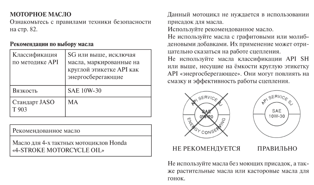

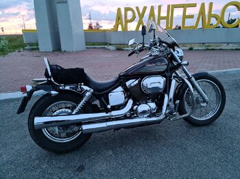

Honda Shadow Slasher VT750 2002

2 часа назад, Makar сказал:
По мануалу вам положен 10w-30, но учитывая, что вязкость довольно быстро падает у масла в мотоцикле (мокрым сцеплением перемалывает и карбы разжижают бензином), то через 1000-1500км данное масло как раз станет как требуемое мануалом. Если агрессивная манера езды, то я бы выбрал 40вку (да простят меня "гуталинщика" адепты секты "водички").

Я ошибся, это мануал на более позднюю шадовку был, 10W40 у меня даже по мануалу, больше интересуют как раз все эти вязкости-сцепление-же.
1 час назад, Makar сказал:
А тут всё как в мануале: не лейте энергосберегающие масла или с высоким содержанием молибдена (хотя анализы мотомасел показывают, что с Молибденом за 100ppm+ ничего не происходит, тут больше вопрос к "усталости" пружин сцепления), а так же не сыпьте в масло дополнительные присадки.
Что касается мифа про мотомосла, доля правды тут есть, но как говориться есть и нюанс... Как правило в мотомасле крепче базовое масло (меньше загустителя), но как показывают анализы (в теме с которым мы кстати находимся) бОльшая часть производителей "мотомасел" просто льют обычную моторку для легковых/грузовых автомобилей, ставя при этом цену x1.5-3 раза.
Как правило в обычном моторном вязкость быстрее падает и двигатель начинает более звонка работать, а сцепа схватывать жёстко, но скорость деградации больше зависит от самого масла. Сейчас у меня 10W-40 SL залито и за 3500км оно не потеряло сильно в вязкости, даже при движении по трассе при жаре в 32+ градуса. В моём Мире лучше чаще сменить простое моторное масло, чем гонять "до упора" на дорогом.
Выбор за вами.
