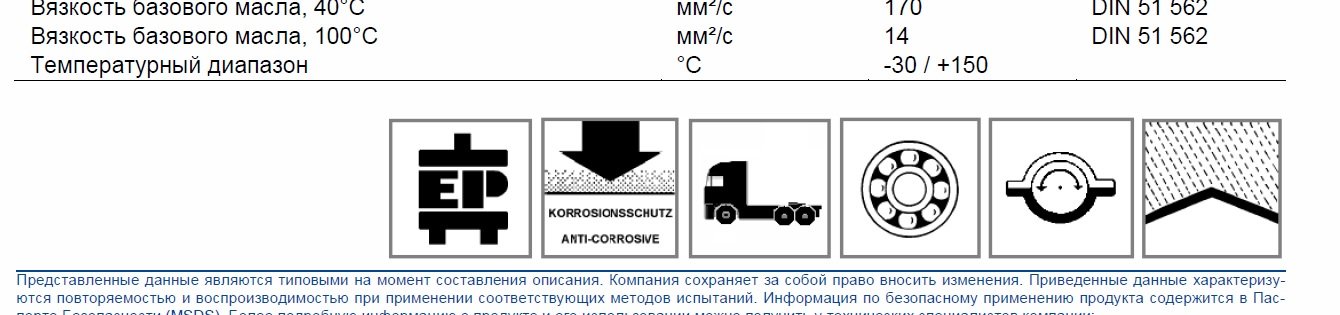

Отличная смазка-:good2:
Области применения наглядно указаны в пиктограммах и рисунках:Connie_cleaning-glasses:
Собственно ради таких характеристик, мы и любим производителей смазок первого эшелона: рецептуры свои все запатентованны, патенты в общественном доступе, имена ученых и результаты испытаний тоже публично подтвержденые.
Тех-характеристики максимально подробно расписаны, допуски и апробации автопроизводителей на месте,  и это все не пустой звук а честные заявления:drinks:
И тут:

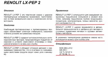

Fuchs Renolit LX-PEP 2
В легковушку бы -  бы не стал рассматривать  в качестве  непременной смазки, из-за вязкости в 170сст.- это конечно не 220сст но все же высоковато, правдо и не особо критично. Но она допускается к использованию в ступичных подшипниках легкового автомобиля- а значит как минимум  проявит там себя хорошо.
1) - Но как вариант замены  полимочевины- стал бы рассматривать и использовать..
2) - литий комплекс- это не полимочевинный комплекс- но на безрыбье это лучший вариант.
3)- у нее есть заявка: "смазка часто  используется на весь срок службы узла." - это уже вызывает доверие что ее хватит на продолжительный срок службы,
4)- данную смазку используют  в подшипниках заводы изготовители- данные маркировки я встречал на упаковках к подшипникам.
5)- это идеальная смазка для использования в ступичных подшипниках грузовиков:- есть апробации:
Спецификации
MAN 284 Li-H 2
МВ 265.1
VW TL 52147 X
ZF TE-ML 12
