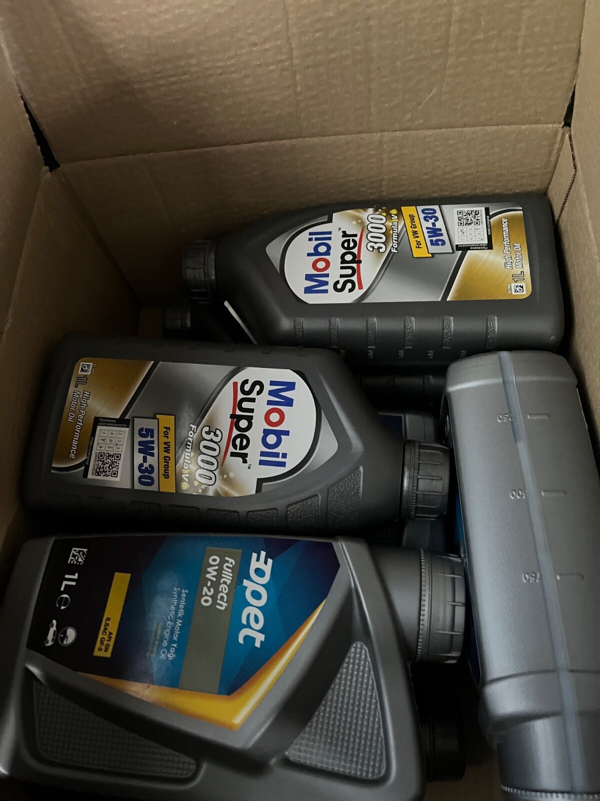

Я все правильно понял)) можно турцию взять дешевле (opet) 1350 4 литра, а если оплатить Альфа картой кешбек 10% еще вернется. Я себе набрал))
