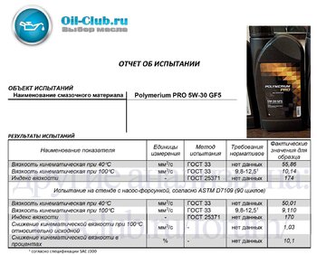

Polymerium PRO 5W-30 GF5 свежее Shear Stability
Polymerium PRO 5W-30 GF5 свежее Shear Stability за анализ спасибо Polymerium.
Polymerium PRO 5W-30 GF5 Shear Stability копия.jpgPolymerium PRO 5W-30 GF5 Shear Stability.jpg
Масло заявлено как: API SN; API SN Plus; ILSAC GF-5.

для масла API ILSAC нормально, больше и надо, когда оно меняется раз в 5000-7500км.
Тем не менее, вязкость ушла в SAE 20. Не криминал, но формально косяк. В таком случае вполне оправданно, когда у масел Ilsac вязкость около 11 сСт.
Dimmy , а для масел ILSAC есть требования Stay-in-Grade 90-cycles?
28 минут назад, Dimmy сказал:
Для масел ILSAC, это не косяк, так и должно быть.
37 минут назад, Dimmy сказал:
но формально косяк
Это как ?
16 минут назад, ProstoFilya сказал:
На этом форуме, может быть всё что угодно, пора пересмотреть всякие там astmы:mail1::D
Спасибо за анализ). Тут цель была проверить разные китайские загустители, во всех 3х линейках используются разные, собственно можно убедиться, что параметры заявленные реальны. Ssi22, ssi 7-10, ssi 5.
Изменено пользователем Polymerium
50 минут назад, Dimmy сказал:
Тоже верно, есть смысл приподнять до 10.8
48 минут назад, Dimmy сказал:
формально косяк
Да, был неправ: это же 90 циклов. А я грешным делом подумал, что раз Ilsac, то и проверка после 30. А вот как оно себя после 30 циклов поведёт - непонятно. Конечно, отлично, что это масло достойно выдерживает 90 циклов, но все же при подобных проверках лучше придерживаться официальных требований стандарта.
Только что, Dimmy сказал:
Смысл был не масло само проверить, а загустители). На подходе будет еще один, но уже на Российском загустителе (не серийный образец, лабораторный замес, а эти были серийными). А так на 30 циклах думаю да, оно бы на процентов 30-35% было бы поменее в просадке.
Polymerium, да, вероятность 99%, что после 30 циклов тут будет “stay in grade” даже с такой начальной вязкостью.
Изменено пользователем Dimmy
12 минут назад, Polymerium сказал:
Зачем?
2 минуты назад, Дмитрий_ сказал:
Зачем?
Чтобы повысить защитные свойства масла и мощностные характеристики двигателя ;)
