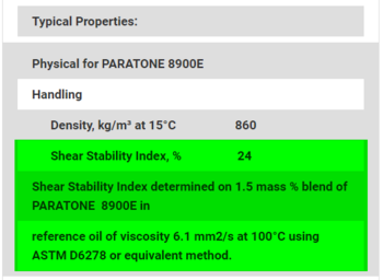

Есть предложение к Polymerium:
SSI согласно ASTM D6022 предлагается определять по формуле:
Orinite к примеру делает так (остальные из большой четверки тоже мало от этого подхода отличаются):
https://www.dhruvienterprise.co.in/product-details.php?id=641
Проверьте китайские загустители, используя этот подход - 1,5% в базовом масле 6,1 сСт (обычно делают в группе 1) и получите реальный SSI загустителя.
2 часа назад, Itseasy сказал:

тут мы опять "больше/меньше" определим. Лучше взять или VHVI-6 или SN150 (И-20А), загустить до 14,5 сСт при 100оС (имитация вязкости 15W-40, как принято в мировой практике определения SSI). Это будет уже почти проверка того, что заявляет изготовитель.
57 минут назад, Itseasy сказал:
я вообще не затрагиваю тему в чем растворен загуститель и какого типа базовые масла он загущает. Разница там есть - это любому "отраслевому ежу" понятно.
Все разговоры начались от трех типов загустителей в Полимериумах SSI 5, 10 и 22. В этом масле ни одного из этих нет (тут или ошибка в анализе или заявленный китайский 22 на самом деле не тот, за кого себя выдает))).
